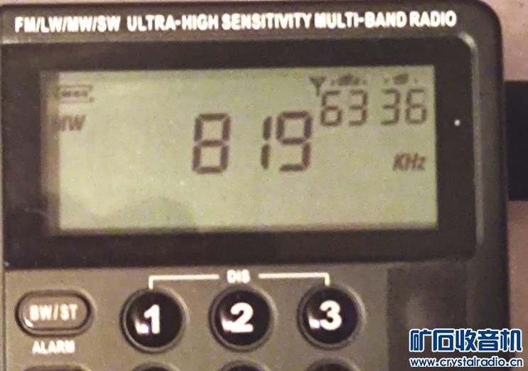

晚上10点钟左右,鄂西北,在中波819KH上,收到山西台,信号不错,音质尚可,里面伴随着一种怪声音,不好表达,类似4个音符循环播放,不知道大家有没有注意.....
补充内容 (2024-9-11 07:44):
录制一段怪声音,实际频率是817KH,

 楼主| 发表于 2024-9-11 07:54:34 | 显示全部楼层
录制一段怪声音,实际频率是817KH,从816---822KH都有声音,817最强,有时候是2个音,有时候是3个音.   用系统自带的播放器播放

发表于 2024-9-11 08:59:18 | 显示全部楼层
是南朝鲜的干扰台,盖北边的电台用的

发表于 2024-9-11 17:07:06 | 显示全部楼层
我这里819千赫夜间能听到两个声音,一是朝鲜中央广播电台(对内朝鲜语广播),北京时间4时~凌晨2时播出,凌晨2时~4时播测试信号,不过近几天这个频率正常节目停播,只播测试信号,一种可能是发射台检修或改造,另一种可能是鉴于一段时间以来朝鲜在657、765、927和999千赫上接连试播DRM的情况,可能是为819千赫播DRM做准备。二是韩国干扰信号。原来也能听到干扰,但只能算中度。不过今年1月朝鲜停播657千赫、855千赫平壤电台后,韩国对该两个频率的干扰随之转移到819千赫上了,导致干扰信号强度猛增,基本能盖住朝鲜中央广播电台。
