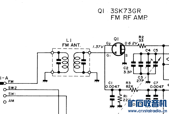

夏普几款收录机的调频输入回路,采用少见的双调谐电路,参差调谐比单调谐的曲线要好。几十年前的东西,内部瓷管电容失效后灵敏度降低。网上查到相关文章,说输入并联的是100P,输出电容是12P(可能有误),换上还是不好。估计根本没有谐振在88和108M附近,没有能测量纳亨的表没办法只好换成单调谐回路。参照红灯2L1400收录机高频头参数,找一个一样带磁芯的骨架,绕好换上灵敏度恢复。

L1失调对灵敏度有影响,但不是很严重,可能后面有问题,没调好。按维修手册一步一步来,很好调的
 楼主| 发表于 2024-9-10 11:35:22 来自手机 | 显示全部楼层
电容失效就不能抗带外干扰了,收台少了一些能明显感觉到。
发表于 2024-9-11 10:40:32 | 显示全部楼层
575的天线输入电容是100P,输出电容是22P
发表于 2024-9-11 16:06:24 | 显示全部楼层
我实验后输入电容是47PF,输出12PF,灵敏度很好;输入用100P灵敏度会变差,木有专业仪器测试,只凭感觉,希望不要误导了朋友。
