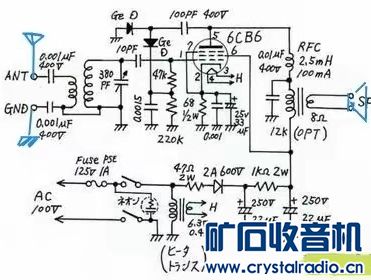

如果玩腻了功放,做个单灯收音机也很有意思!

 楼主| 发表于 2024-9-9 13:33:42 来自手机 | 显示全部楼层
本想编辑解决坛标盖图,手机操作,功力不够,未办到,凑合看了!
发表于 2024-9-9 13:36:33 | 显示全部楼层
现在不能用这个图了,至少变压器要用隔离式的,安全第一!
 楼主| 发表于 2024-9-9 13:39:50 来自手机 | 显示全部楼层
是的!现在甭这节约了!
 楼主| 发表于 2024-9-9 13:43:20 来自手机 | 显示全部楼层
加个电源变压器就是了!
 楼主| 发表于 2024-9-9 14:01:15 来自手机 | 显示全部楼层
1V1,一级高放,晶体管检波,一级来复低放,一管(灯)完成,很巧妙的电路!
发表于 2024-9-9 14:32:44 来自手机 | 显示全部楼层
日本人整个电路图,就跟当年的伪满收音机一样只有灯丝变压器高压直接接市电
发表于 2024-9-9 16:16:27 | 显示全部楼层
是个热地板的收音机啊
