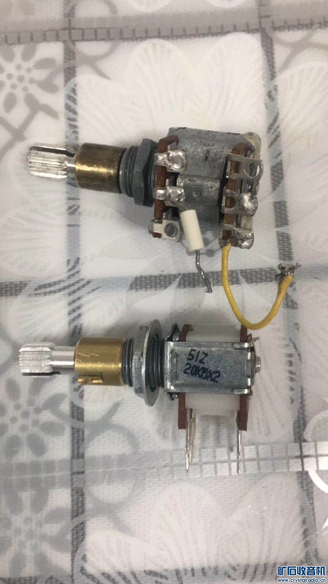

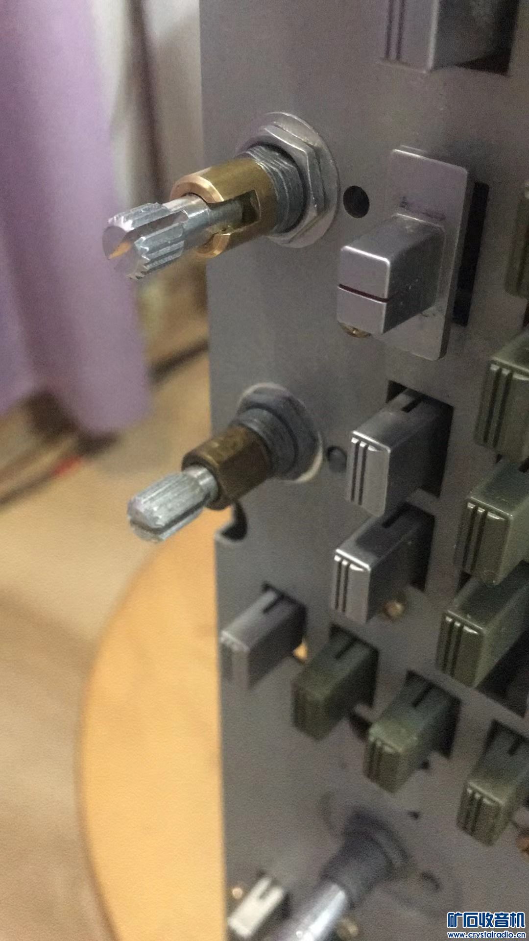

发表于 2024-9-9 08:51:36 | 显示全部楼层 |阅读模式
在鱼上找“双轴双层电位器”选双B20K,(三洋音晌吉他专用)  。可替代r71e的音量组合电位器。
 楼主| 发表于 2024-9-9 17:46:44 | 显示全部楼层

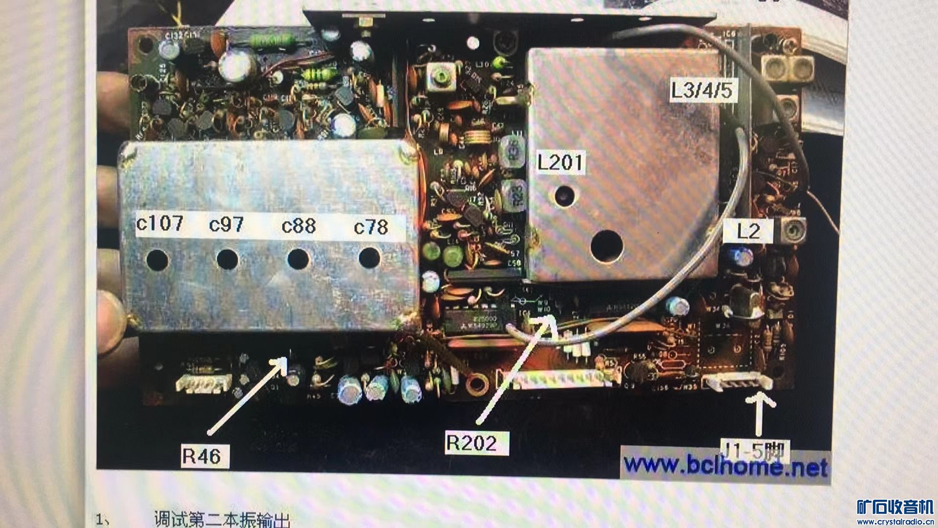

你好,请安照片提示:3 调整HPL 的 第一项。频率 7.9999MHZ。工作方式和内容要求调整。看看不起振的问题能否改善。

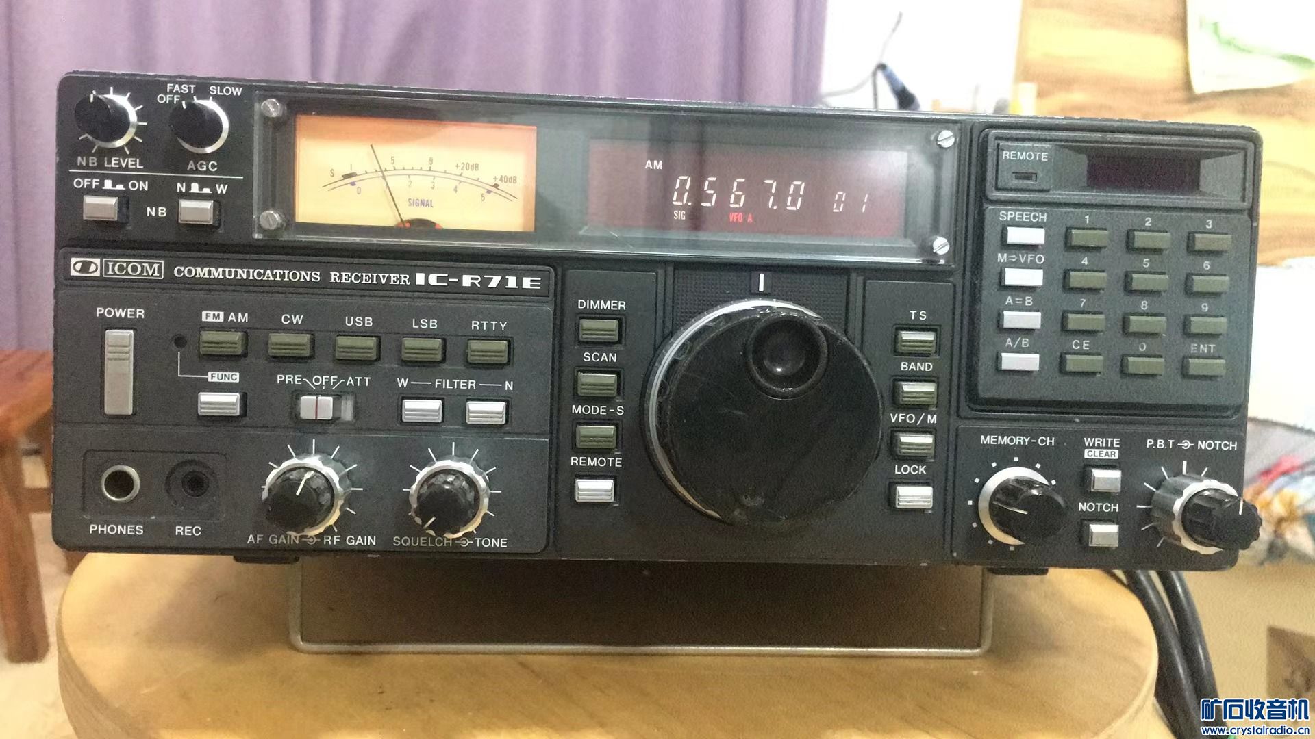

R71E好机器!

电位器质量有点拉跨
 楼主| 发表于 2024-9-9 09:52:12 | 显示全部楼层
SBK 发表于 2024-9-9 09:34
该机在用
7.几—8.几兆这段类似静音一样无信号无噪音
微调一下c78电容,试试看。

几十年前的老机器,保存的挺好,看上去成色不错

 楼主| 发表于 2024-9-11 14:15:14 | 显示全部楼层
     谢谢老弟的评价。一句话引起对广坛的无限回忆。这台r71e是十年前从广坛二手的北京网友原价转送到家的。从此冷落了铁灰de1103和de1121,与r71e相依为伴至今。当时上家告知是经老虎调校过的状态机。价格不及1103时价的一半。
