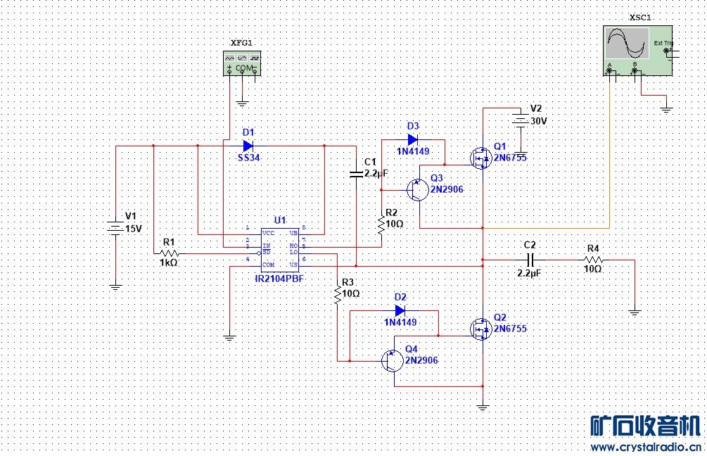

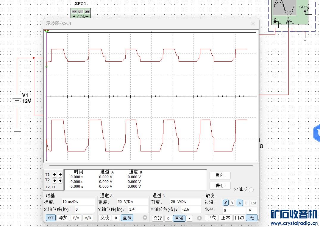

 楼主| 发表于 2024-9-10 20:01:33 | 显示全部楼层
实际电路与仿真,波形会一样的吗?

发表于 2024-9-10 20:15:57 | 显示全部楼层
zheng39680 发表于 2024-9-10 20:01
实际电路与仿真,波形会一样的吗?
Q3、Q4的直流通路呢?你这样它俩永远关断的哦?

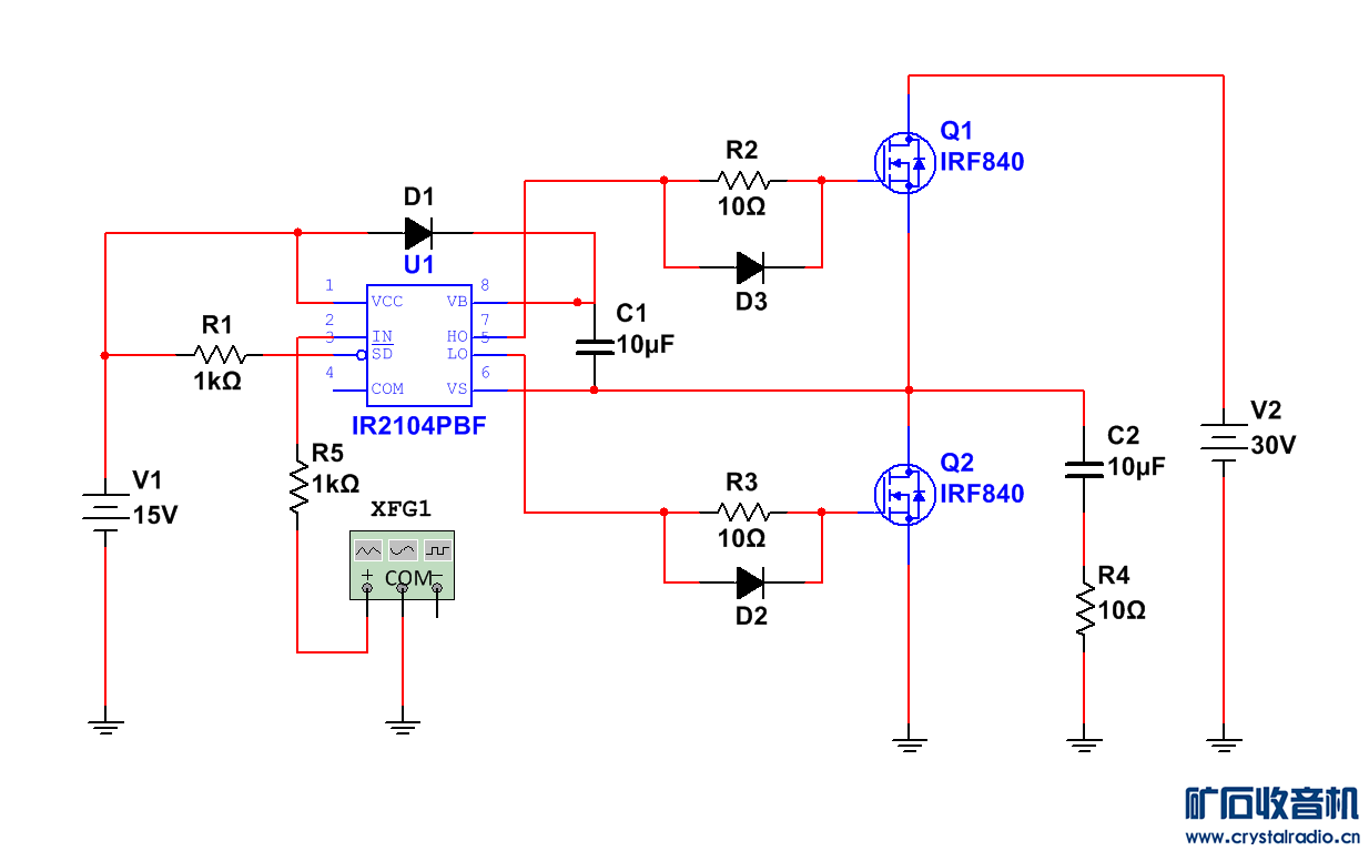

发表于 2024-9-10 21:21:15 | 显示全部楼层
实际电路与仿真,波形会一样的吗?
再检查检查吧,图是不是画错了。
按图上的画法,上下管的栅极充电通道均被三极管阻断,两只开关管都无法开通。
再核对一下,是不是下图这样的接法?
以Q2为例:
LO输出为高时,Q2栅极电容通过R3充电,Q2开通。
LO输出为低时,Q2栅极电容通过R3放电,因为有电阻限流,放电速度较慢。同时R3上的压降会使Q3导通,栅极电容直接通过Q3放电,放电速度快。
三极管的作用是在关断时加快开关管关断速度的。
因为关断速度过快会产生米勒平台引起米勒震荡,所以实际应用中往往不使用快关策略。而是正相反,采用快开慢关策略避免产生米勒震荡。
电路形式是取消Q3、Q4这俩管子,在R2、R3上并联二极管(极性为左正右负)。如下:
开通时通过二极管为栅极快速充电,加快开通速度。
关断时通过电阻放电,减慢关断速度,此意为避免产生明显的米勒平台。
 楼主| 发表于 2024-9-11 21:24:23 | 显示全部楼层
传错图片了。
