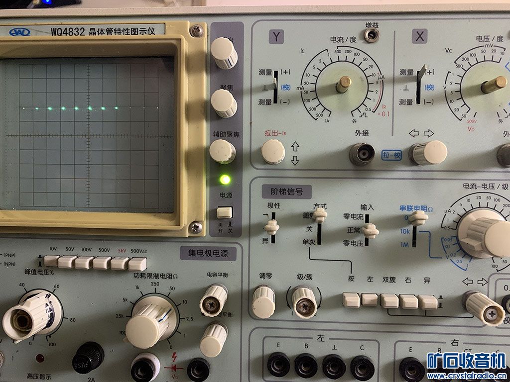

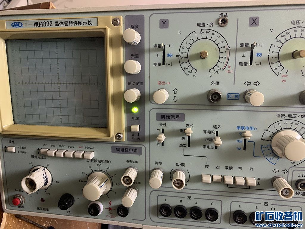

求救!WQ4832晶体管特性图示仪Y轴电流档故障
发表于 2024-9-8 22:27:11 | 显示全部楼层 |阅读模式
请教下坛子里各位大神,我有台WQ4832的晶体管特性图示仪,放了好些年了,今天拿出来想测个管子,然后发现测不了了。故障表现在于:X轴电压档是正常的,阶梯都能出来。Y轴电流档不行,接地有光点,一打到极性+或者-。光点就消失,什么都么有了。请问下这是哪里坏了,我查了一下午,没查出毛病来,谢谢各位,帮我看看哦~

是左右两个都不工作吗?
 楼主| 发表于 2024-9-9 15:29:34 来自手机 | 显示全部楼层
xiaosuo 发表于 2024-9-9 10:19
是左右两个都不工作吗?
是的,左右测试通道都一样的,只要拨到+-极性,光点就没了,怎么调都调不出了。我拆开用万用表检查了各连接线,都是通的…头疼。量了稳压器的电压,又都是正常得
发表于 2024-9-9 15:42:21 来自手机 | 显示全部楼层
估计显示部分的Y轴电路有故障,主要是输出中点不能保持零电位。可以先从相关电源供电查起

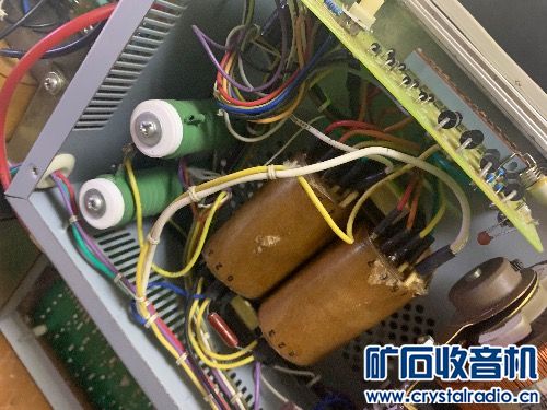

 楼主| 发表于 2024-9-10 00:01:21 来自手机 | 显示全部楼层
xiaosuo 发表于 2024-9-9 17:50
找个示波器看看各点波形啥的?
大哥,能告诉我下这部分是啥作用的吗?
雨中的阳光9886 发表于 2024-9-10 00:01
大哥,能告诉我下这部分是啥作用的吗?
这部分就是60V升10V-50V-100V-500V高压变压器电源。幸亏阶梯电路问题不大,没有熟练地电路基础只靠答疑很难修好啊

 楼主| 发表于 2024-9-10 21:50:06 | 显示全部楼层
xiaosuo 发表于 2024-9-10 12:04
对,这样修不好,还不如如楼上说的,打包给他,他给修。
差不多修好了的。。这时候打包可惜了。我把一整个YX放大板换了,情况依旧,所以可以排除这个板的问题了,变压器我测量了没问题,电压正常,剩下的只有阶梯板的问题了。。
 楼主| 发表于 2024-9-10 21:51:48 | 显示全部楼层
yjgzhjin2008 发表于 2024-9-10 09:29
这部分就是60V升10V-50V-100V-500V高压变压器电源。幸亏阶梯电路问题不大,没有熟练地电路基础只靠答疑 ...
感谢大哥,我一直在想它电压档是那部分放大的··原来是这个··变压器出来60V,然后经过调压器,再经过这个变压器放大电压~~现在搞明白了
