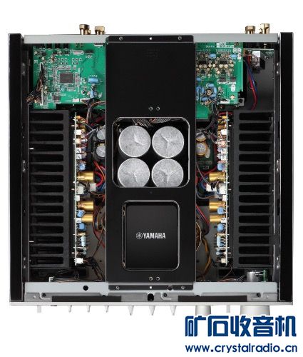

这几天下雨,北方天气也有雾了,感受到了节气进入白露后的湿凉,晚上想听一会歌曲,顺便让电器散热驱赶潮气,这台雅马哈功放,型号a-s2100,7年前购入,自带黑胶唱放,接个蓝牙效果也可以,双声道。
昨晚开机听了半个小时不到,机器就憋了,显示面板全灭,关机后再开,里面继电器噼里啪啦一起响,面板亮了一下又灭了,只有电源灯一直闪烁,没其他反应。再断电开机,继电器也不响了,只有电源灯闪烁而为比以前亮度暗很多。(以前正常开机,电源灯闪,电源继电器响一下,过几十秒后级输出继电器再响。)
这机器故障可能出在哪里,请教师傅 如何简单排查下,昨天拆开看了下电源保险是好的。
发表于 2024-9-8 12:18:42 | 显示全部楼层
多半输出有直流保护了

发表于 2024-9-8 10:49:00 | 显示全部楼层
   从各路电源电压查。电源面大。

 楼主| 发表于 2024-9-10 11:12:23 来自手机 | 显示全部楼层
jjgg126 发表于 2024-9-8 10:49
从各路电源电压查。电源面大。
嗯,我也怀疑过 可能因长年年通电,大滤波电容不行了
