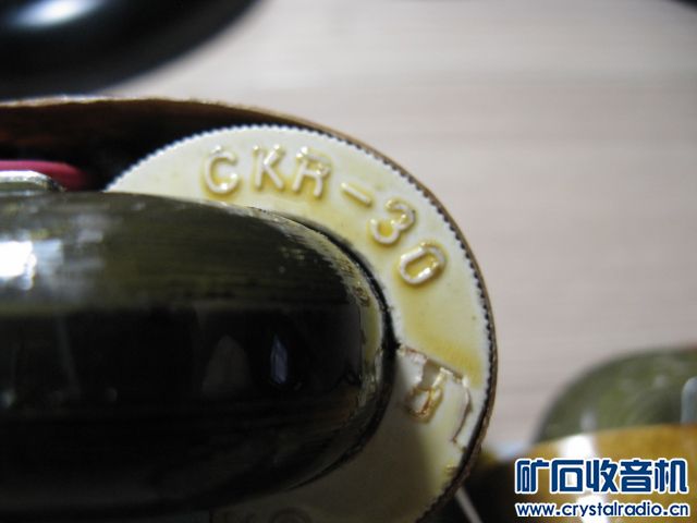

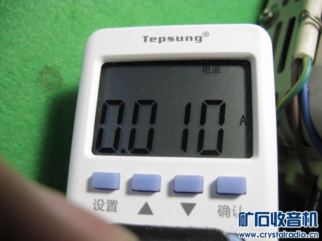

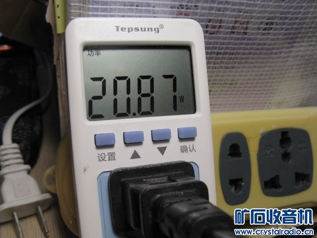

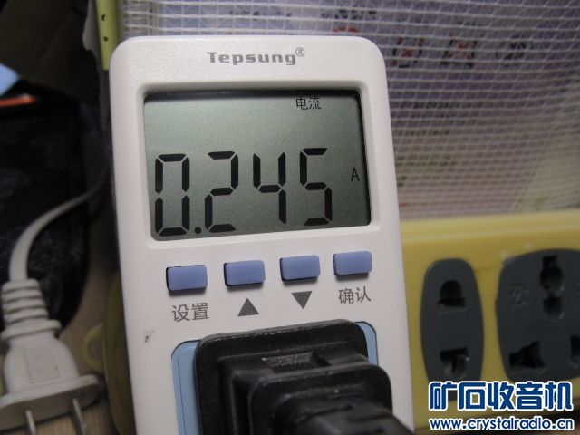

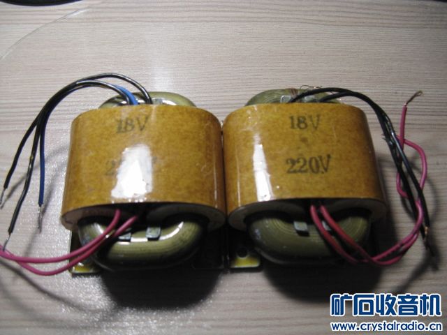

淘来的牛R-30,直流电阻约53欧,空载电流两百多毫安,接负载(汽车刹车灯泡接9V)电流反而下降了。矽钢片厚度应该是0.25毫米,两只都差不多不解!上图。
就这俩牛
就这俩牛
R-30
R-30
卡尺1毫米

发表于 2024-9-7 10:11:44 | 显示全部楼层
正常,接负载后功率因数提高了。电源电压可能超过230V空载电流大,铁芯发热大,只要不过热就能用。负载电流降低初级线圈发热会减少,加上次级发热总的发热变化不大。

发表于 2024-9-7 10:35:55 | 显示全部楼层
铝线变压器

发表于 2024-9-7 22:12:35 | 显示全部楼层
最怕的是这R牛初级线圈是用那电阻率大的漆包线又减少圈数绕的,测出直流电阻大,但电感量又不够,铁芯再好也没用

楼主没有提供电压,就大概用市电230V算,铁损=总损-铜损=7.4W-0.25*0.25*53=1.4W。
R30铁芯功率30瓦左右,空载230*0.25=57.5VA,说明电压过高或绕组匝数过少。在超过额定功率电流的空载电流下铁损才1.4瓦说明铁芯质量很好。

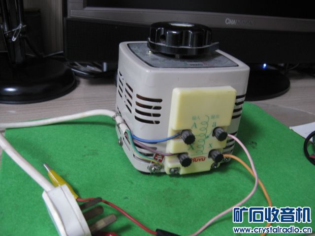

 楼主| 发表于 2024-9-9 10:21:49 | 显示全部楼层
Jambalaya 发表于 2024-9-7 11:58
这刹车灯是钨丝泡还是,啥LED? 容性负载?
刹车灯泡是钨丝的,今天测了功率因两只空载数都是0.07  。用两只刹车灯泡串联接在18V功耗大约33W,这时功率因数0.99。随后找出调压器又测了一遍,在220V时空载电流为10毫安,原来是电压太高了(237V)。感谢大家的回复!
