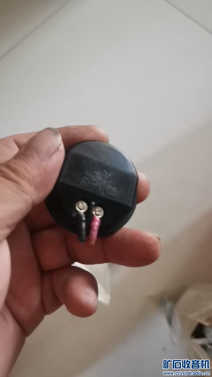

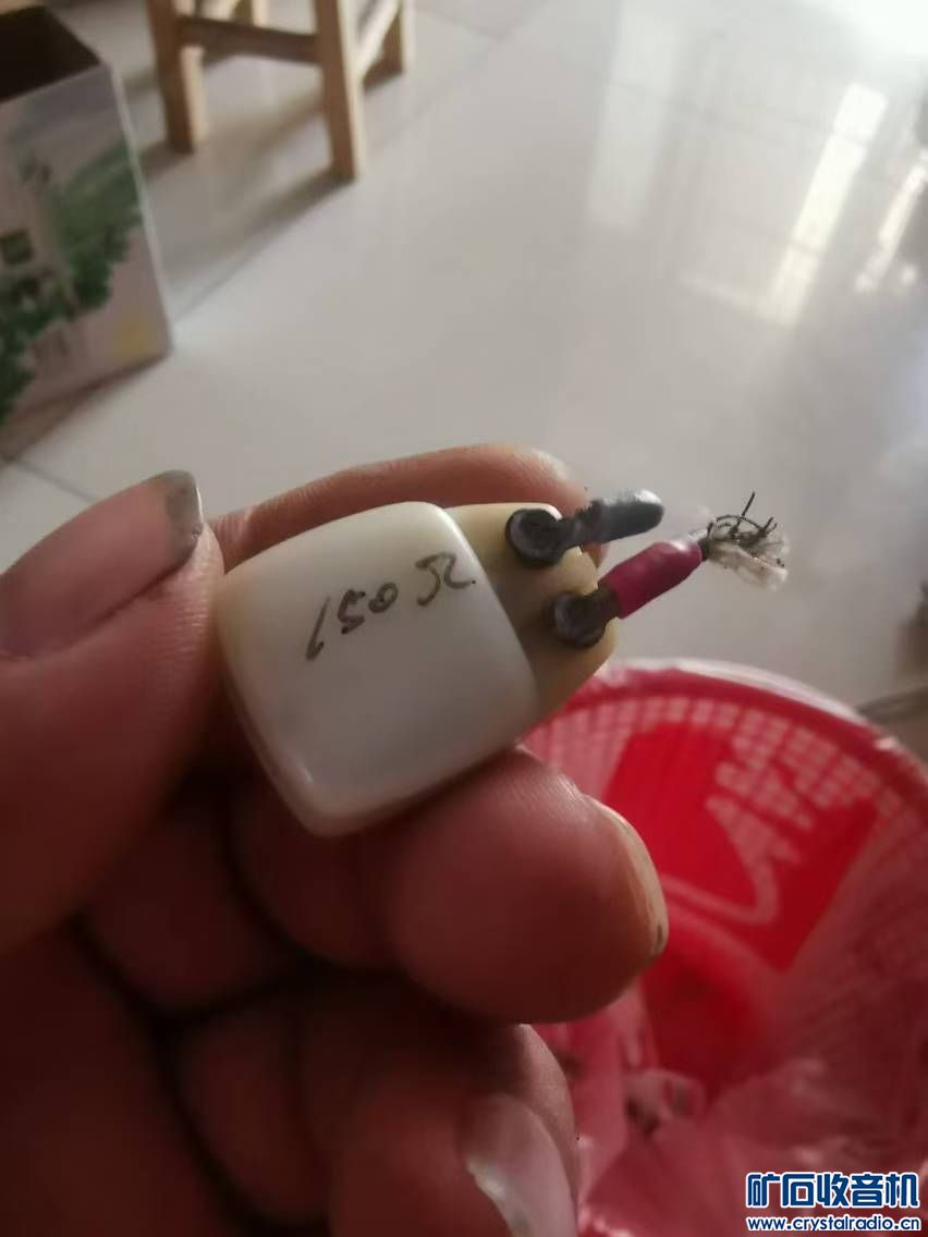

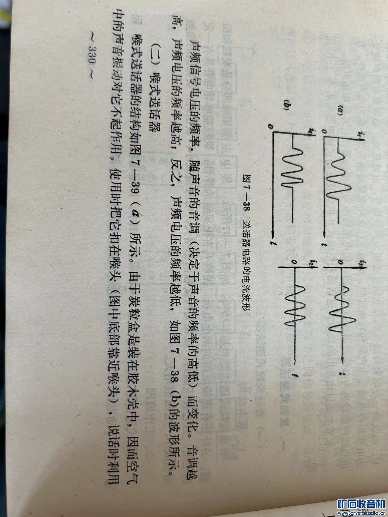

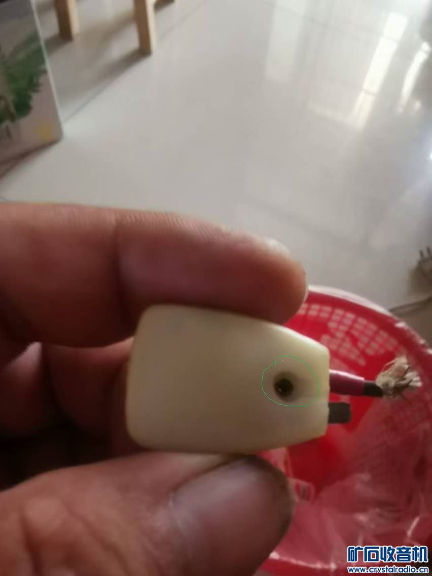

疫情期间fch768处买了一顶坦克帽,开心卖了,倒是老冯赠与了几个此帽的耳机和话筒,现在一电台却一话筒,就是不明白,怎么是全密封的,声音怎么进去。 微信图片_20240907090500.jpg 微信图片_20240907090454.jpg 微信图片_20240907090445.jpg 微信图片_20240907090418.jpg 微信图片_20240907090428.jpg 微信图片_20240907090436.jpg 微信图片_20240907090407.jpg 微信图片_20240907090352.jpg

微信图片_20240907090407.jpg 这是一个螺丝孔,全密封结构,

靠震动,可能是喉头送话器吧。

差不多吧,现在这种话筒多用压电陶瓷,主要用于很吵的地方过滤掉噪音。

是的,坦克那环境,只能用这个喉头送话器最可靠。

喉头送话器靠震动传声音,一顶帽子上2个,帽子下方的那两条带子使用时扣在脖子上

这是猴头送话器,要两个紧贴喉咙靠震动通话的,一般是碳晶

舌簧结构!!这个可以改成舌簧耳机!!效果很好!!
