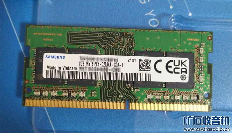

昨天下单,今天收到,晚上就拆机升级
原本本板载8G+插槽8G DDR4 3200, 这次买了联想单条16G,原内存均为三星, 但某东三星16G单条价格高达299,太贵了,转而联想,扣除优惠仅177,
平时使用,开机后剩余8G, 如果开qq,网页,再播放4k高码视频,剩下不到6G,  并不多,即使开机后只开个虚拟机跑个系统,也很捉急,所以还是趁ddr4还有全新的时候升级一下吧
新内存,竟然8月份生产的还是热乎的,为啥现在还在生产淘汰的DDR4?
联想条子双面16芯片,集成度偏低,不知道哪家代工的
拆机露出三星8G条,我没有拔电池,先在bios里切换到维护模式,这样关机后电池被禁用,开机时需要插电源否则开不了(形同新本第一次开机)
三星条单面4芯片,集成度高
换完内存,变成板载8G+16G, 顺便用吸尘器清下灰,离上次拆机加装固态硬盘,大概1年多点时间,灰尘不多
本来还想把风扇取下,清下风扇另一面的灰尘,结果发现风扇和热管连在一起作罢,网上看到的拆机图,风扇是可以单独取下

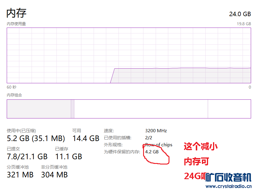

扩完内存后发现bios集显占用内存设置,从升级前默认2G增加到4G,看来bios会自动调整
开机,在此本的寿命期内,对我来说,不用担心内存容量

 楼主| 发表于 2024-9-7 08:18:01 | 显示全部楼层
这就是集显(现在叫核显)占用的内存,bios可以设置1G,2G,4G,反正内存够用,就设到最大吧

发表于 2024-9-7 14:57:57 | 显示全部楼层
不是吧
集显占内存是供用的,一般是自动调整
8G内存如集显占3G  内存还是8G显示
这个硬件保留,我记得是任务管理其内存前的钩去掉就可
这个保留好像没用

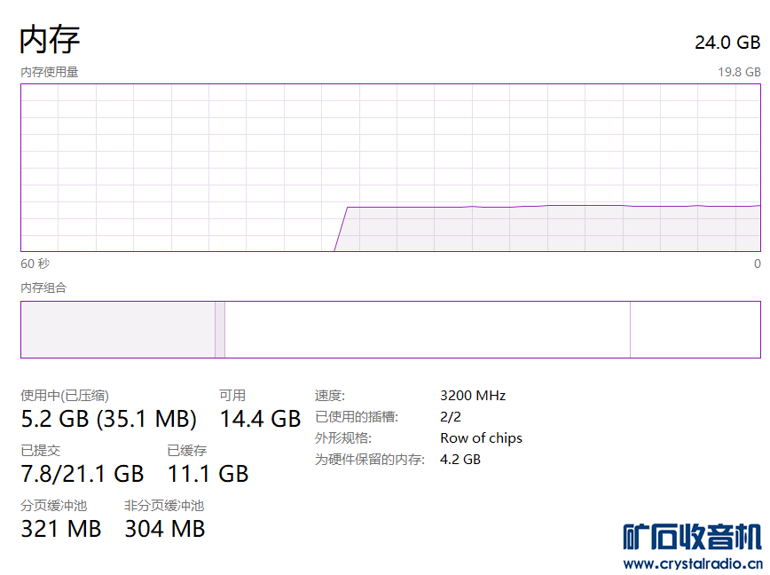

 楼主| 发表于 2024-9-7 15:47:45 | 显示全部楼层
系统win11, 之前我设置共享2G时,硬件保留显示2.2G, 现在设为共享4G, 显示为4.2G
你注意看“使用中(已压缩)"和”可用",二者加起来恒等于 (物理内存-硬件保留内存)
发表于 2024-9-7 15:57:12 | 显示全部楼层
你注意看“使用中(已 ...
我是W10
我8G 因打上钩开机变5.9G  硬件保留2.1G

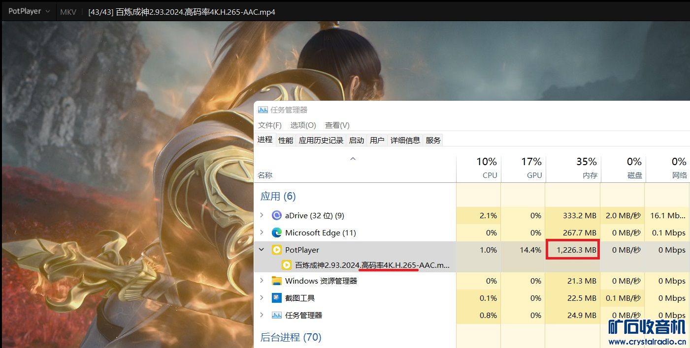

 楼主| 发表于 2024-9-7 18:26:30 | 显示全部楼层
sandan 发表于 2024-9-7 15:02
看本地视频1080
再小也OK
就是在线1080 4G内存也OK
最近看的高码率4K动漫,potplay播放,内存占用很高,超过1G

发表于 2024-9-7 20:40:01 | 显示全部楼层
我看本地或在线
都优先使用系统自带的
不喜欢装客服端
你有24G不用担心
