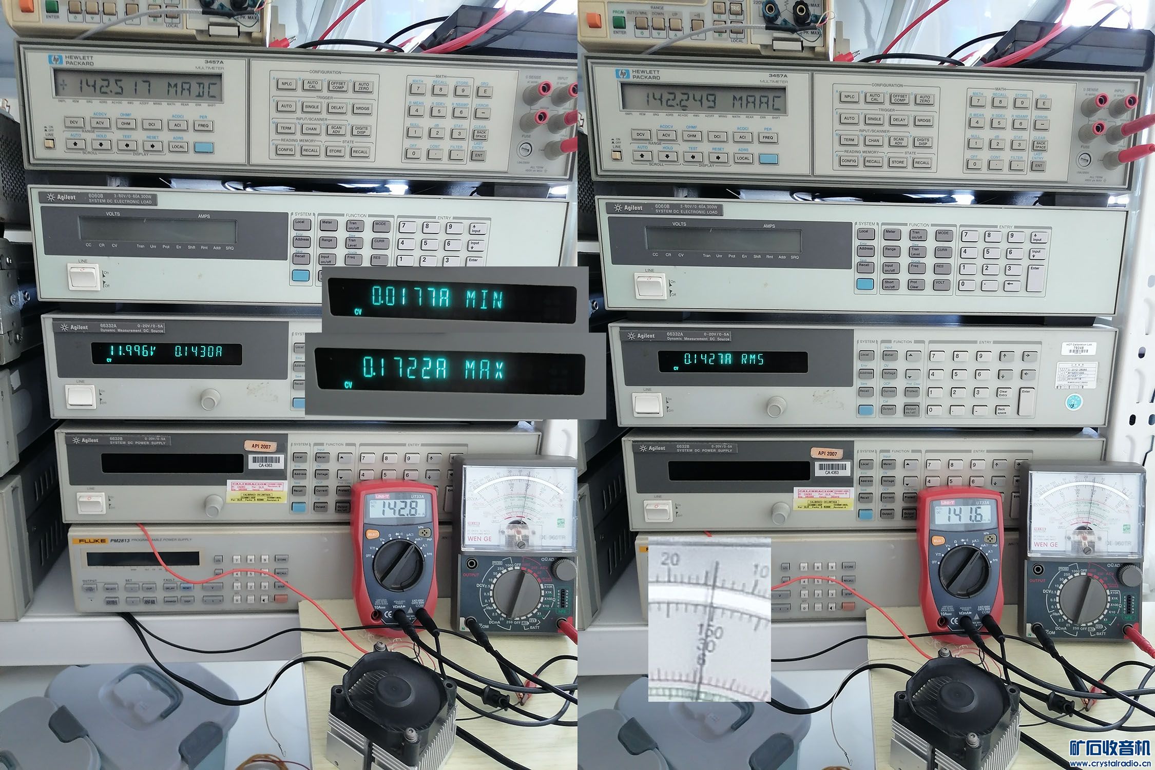

发表于 2024-9-6 12:20:31 | 显示全部楼层
红河310 发表于 2024-9-6 10:29
风扇是脉动直流,真有效值表可信度比较高,要所有表串联测量才能比较。
楼主测量的是3.7V电池电流吧,那 ...
万用表直流(电流)档是平均值响应,也就是说不同原理的表应该有相同结果。且,真有效值指的是交流档,而大都数真有效值万用表交流档是测不了直流的 可用交流档测直流的万用表比较少见。
实测也是这样,指针表、普通数字表、具有 AC+DC 功能的真有效值台表和电源表头给出的结果都是一致的
万用表使用 AC+DC 功能给出的有效值,和电源表头给出的有效值也一致, 万用表的真有效值测量基于模拟电路(AD637/737)而电源表头基于类似示波器的逐点高速采样整个波形后由 DSP 计算出结果,结果高度一致。
btw. 重要的是,和平均值也一致   所以这种脉动直流,大多数情况下不需要测量其有效值,当然有设备也可以测,比如这台电源就能给出有效值、最大最小值之类结果

测量这种场合的电流,最好还是直接用直流电源测,读电源的表头数据,保证负载电压正确,而不是串联表去测
