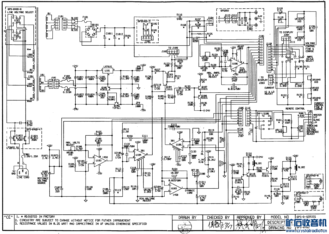

发表于 2024-9-6 07:20:50 来自手机 | 显示全部楼层 |阅读模式
找了很长时间没找到。哪位有请发下

 楼主| 发表于 2024-9-6 19:35:18 | 显示全部楼层
YRADIO 发表于 2024-9-6 08:22
https://
phys2.cycu.edu.tw/~cycuphyelec/Manuals/GPC3030D.pdf
虽然不是但谢谢了
发表于 2024-9-7 10:49:34 | 显示全部楼层
BK1479A 发表于 2024-9-6 19:35
虽然不是但谢谢了
感觉都应该大差不差,你是要修理吗?

 楼主| 发表于 2024-9-7 16:12:45 来自手机 | 显示全部楼层
xiaosuo 发表于 2024-9-7 10:49
感觉都应该大差不差,你是要修理吗?
是的

发表于 2024-9-7 19:35:34 来自手机 | 显示全部楼层
和网上公布的差不多,完全是它的图纸估计没有
