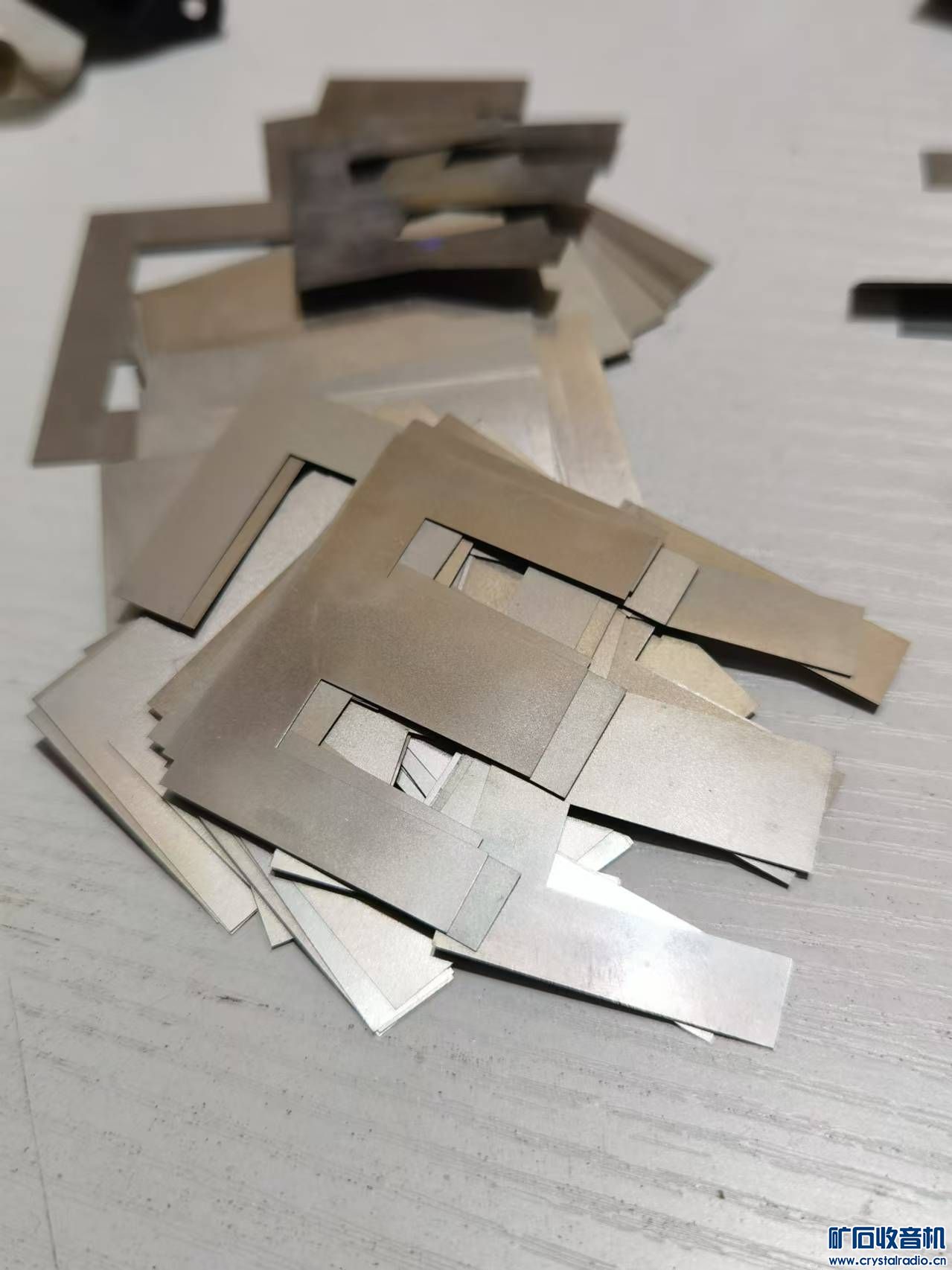

发表于 2024-9-5 23:54:01 | 显示全部楼层 |阅读模式
闲着无聊到阁楼上翻腾一阵子垃圾,找的了这个东西。
 楼主| 发表于 2024-9-6 11:07:14 | 显示全部楼层
松窗 发表于 2024-9-6 01:09
多片叠合,最后木榔头。
以前都这么改绕变压器。
太软,不敢敲。

 楼主| 发表于 2024-9-6 11:25:35 | 显示全部楼层
初步的想法是做骨架的时候叠厚比计算值大1MM左右,片子插好后两边各插入一片0.5MM的环氧板。
 楼主| 发表于 2024-9-6 00:01:26 | 显示全部楼层
有I片,总叠厚8CM,长50MM,舌宽14MM窗口9*25MM,很软用手拿稍一用力就会变形。这就出现一个问题,怎么才能把他插紧。各位大佬给出出主意,先谢啦。
发表于 2024-9-6 00:27:52 | 显示全部楼层
多片叠在一起就硬棒了。
发表于 2024-9-6 01:09:53 | 显示全部楼层
多片叠合,最后木榔头。
以前都这么改绕变压器。
发表于 2024-9-6 06:37:55 | 显示全部楼层
不需要玩命的插,紧了就行了。

发表于 2024-9-6 07:56:46 来自手机 | 显示全部楼层
自制冰激凌 发表于 2024-9-6 06:55
I条呢?没有还是不能用
有没I条照样用的,只是电感量略有差异。
发表于 2024-9-6 07:57:42 来自手机 | 显示全部楼层
自制冰激凌 发表于 2024-9-6 07:46
看到了,晶体管机子做输入输出好用
做这个?够腐败了。
发表于 2024-9-6 09:25:06 | 显示全部楼层
好像有文章说:制作胆机输出变压器、铁芯片厚0.35mm是最佳厚度,过厚、过薄都不好。
 楼主| 发表于 2024-9-6 11:06:19 | 显示全部楼层
乐在其中 发表于 2024-9-6 00:27
多片叠在一起就硬棒了。
不行,太软了,最后几片稍一用力就会弯了。
 楼主| 发表于 2024-9-6 11:11:12 | 显示全部楼层
小小超人胆 发表于 2024-9-6 04:41
绕制做骨架,还要看铁片是对插,还是交叉插而定,也就是做单端还是推挽而定。
猜想,楼主不是纠结片与片 ...
准备做输入牛,单片对插。
发表于 2024-9-6 11:16:50 | 显示全部楼层
太软了,用绝缘清漆粘3--5片,晾干试试。
