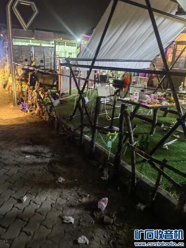

前几天我才发帖谈及安全用电,昨天我邻居的同学在市里吃烧烤手扶图中铁杆不幸触电去世,才37周岁,这人我见过多次胖乎乎的,可怜的吃货.烧烤老板这回赔大发了.可惜一个生命没了.周围的人半分钟后才想到去关电,也没有对触电的人进行心肺复苏.现在的人只知道刷抖音喝鸡汤,一点安全救护知识都没有.今天中午邻居打电话告知这个不幸的消息并问我220V的电怎么会电死人,我无言以对.

这不是直接电死的,而是电击导致休克后,没有及时施救而死亡,如果当时马上心肺复苏,很大概率救活,220V的电压本身不能造成直接致命伤害,甚至只是摸一下就弹开屁事没有(我小时候摸过卡口灯座里的弹簧触点,酸爽极了),但怕的就是持续电击然后休克,然后没人施救一会儿就死了
如果店家加个漏保,哪怕不接地,也大概率不会死,只能说安全意识太薄弱了

极有可能照明灯线直接绑在钢管上,临时搭棚的钢管又不可能接地,只要线路磨损破皮,触电几乎是必然的,有个漏保可能会好点。

匪夷所思,铁栏杆怎么会带电?
用电不规范引起的。
