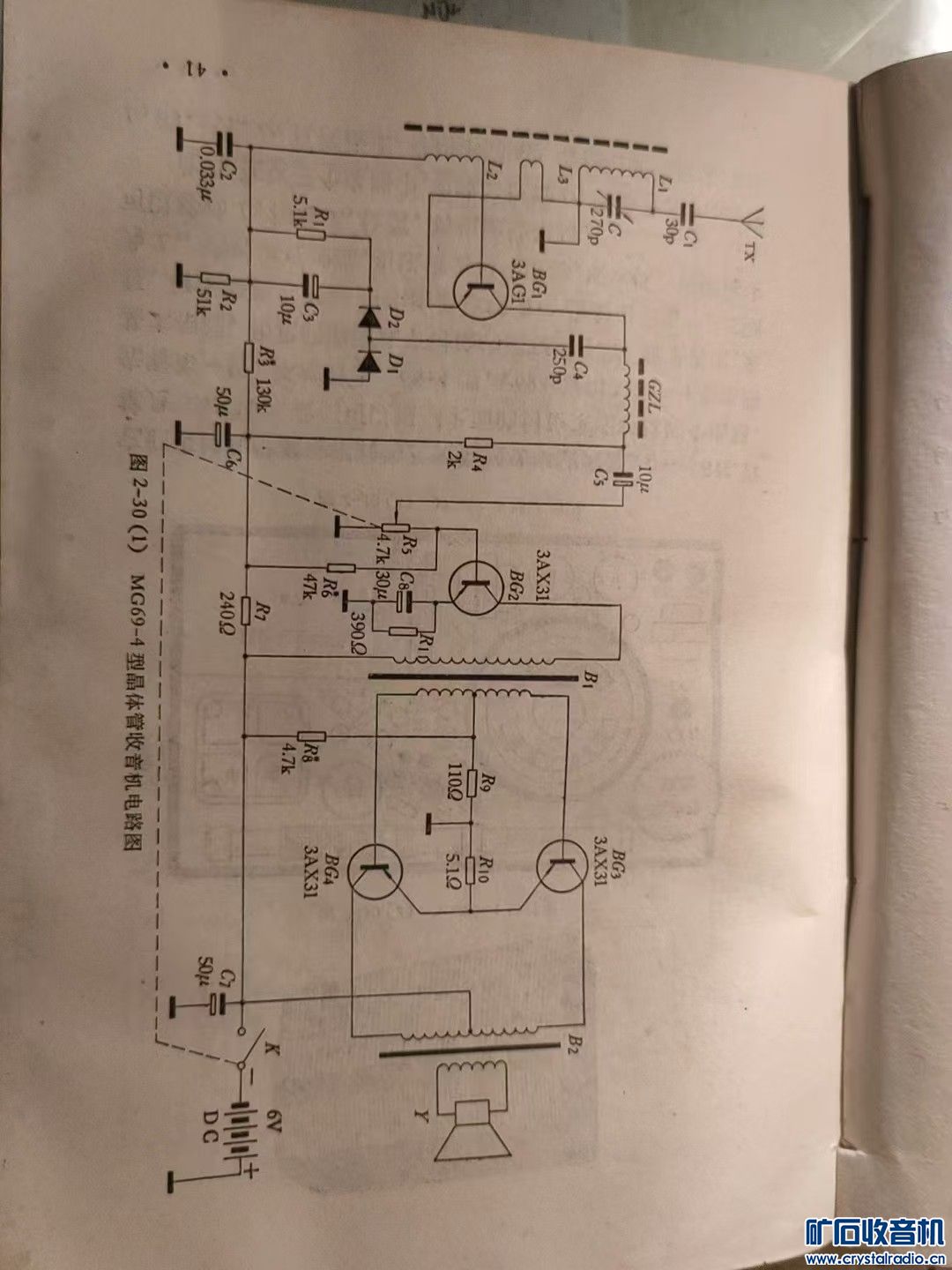

这两个电路我都是买的2P3的成品板,69-4那个是卖家装好了给我的,海棠那个是空板回来我自己找的件组的。69-4那个灵敏度要高一些,噪音也底。海棠那个在信号弱的地方明显不如69-4。海棠那个再生也是改了发射极接地的方式。两机都是改了9V供电。 这两个电路除了各别原件参数有点不一样,其它有区别么??还是说我自已组的那个没调整好?? a1036d0c5962aa9df7176154511c8d9.jpg 捕获.PNG
补充内容 (2024-9-6 08:55):
还有就是这原来是6V的,现在用9V  我只调了偏流,行不行,其它哪里还要改?

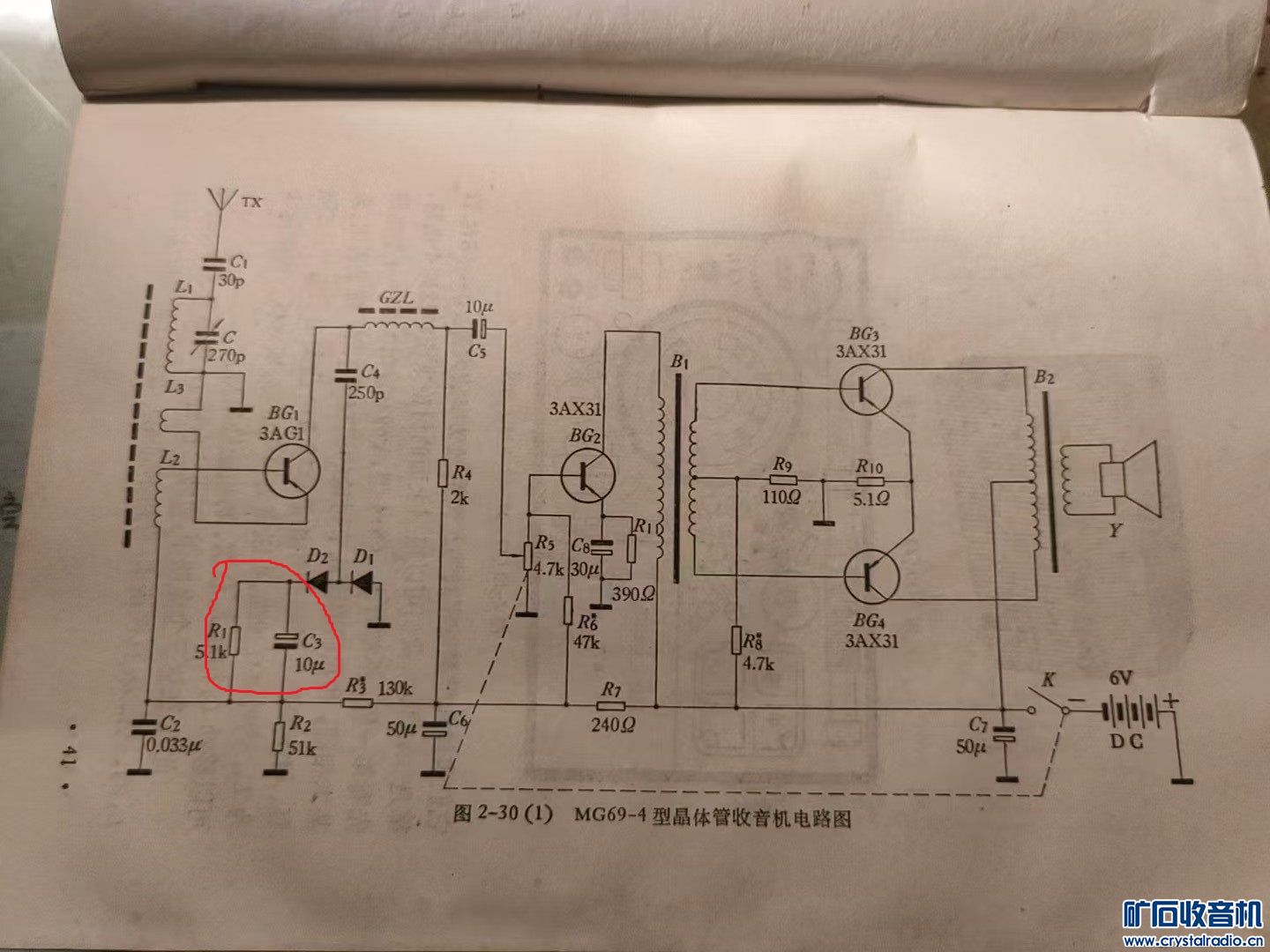

第一张图倍压检波用电阻给了检波管偏压,灵敏度较好。

a1036d0c5962aa9df7176154511c8d9.jpg 是这里的区别么??

R1/C3确实是提高接收性能的主要原因,是后期直放机电路最有效的改进,对高频变压器电路同样适用。
直放式(再生来复式)收音机由于高放增益低,属于小信号平方率检波(超外差机在小信号时也是平方率检波)。提高小信号平方率检波效率的措施之一是降低检波管的直流偏置。检波管的合理直流偏置为数微安。
R1的取值范围约4.7~10K,作用主要是降低检波二极管D1/D2的直流偏置,C3的作用是构成音频通路,实现来复放大。
R1额外的作用是减弱了自动增益控制功能,对提高小信号接收性能也有利。
图一BG2的发射极电阻、电容能提高温度稳定性和降压特性,对低电压时的性能有改善。
电源电压从6V提高至9V对接收性能无明显提高。

感谢解答 ,看了下,我那个板子有R1C4  应该是改进了,灵敏度不好应该还是其它问题。用9V电源是为了省空间

BG1的静态电流应该达到1.5~2ma,来复放大的增益更大。

实际没测过,用的微调电阻,实听实调的

只要测出R2的压降就可以换算出静态电流。
顺便指出,9v机的R2可以增加到3K,增益有所提高。
