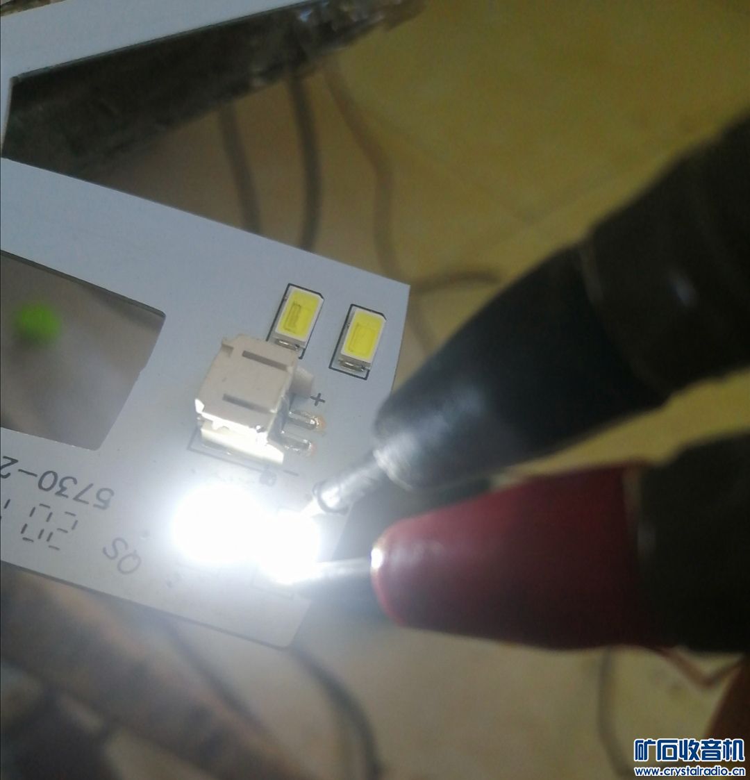

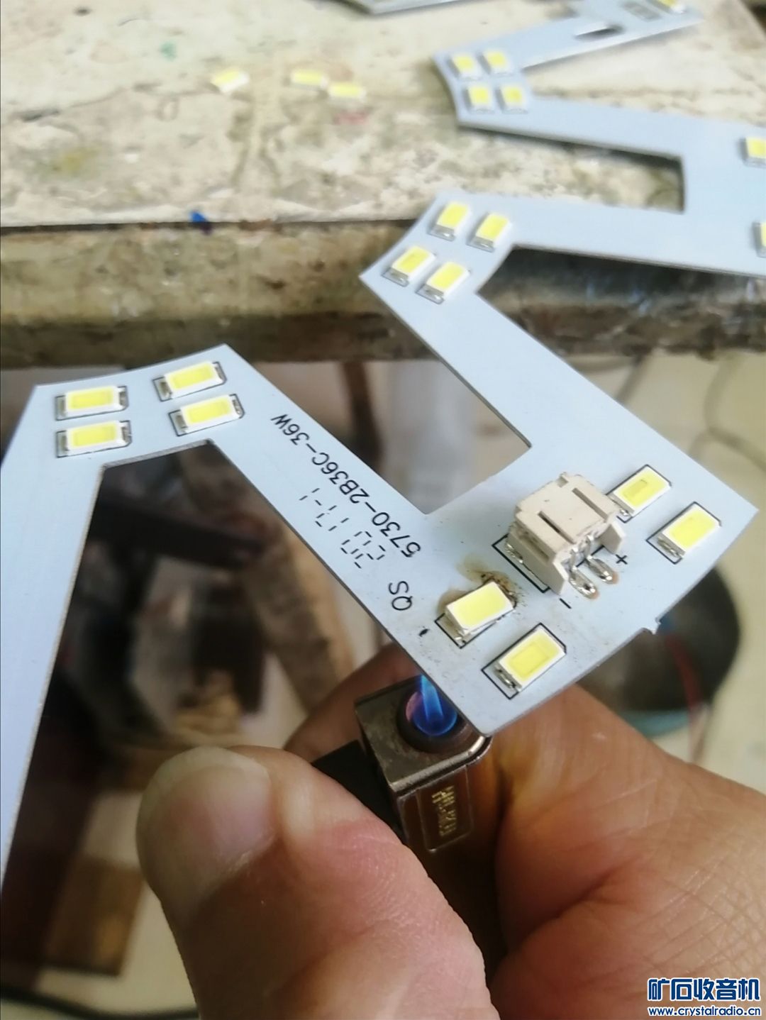

用打火机试修一个LED灯发现比烙铁还好用,家里一吸顶灯经检测坏了7颗LED,
先用打火机把坏的烧下来然后整理焊点镀上适量锡,再涂上一点电路板焊膏用
打火机一烧几秒完成,用测试笔测量发光即完成整个过程用不了几分钟

发表于 2024-9-5 20:58:21 | 显示全部楼层
这种LED还真不好用普通烙铁,因为LED是贴片焊接,关键是三个焊点,特别是中间那个焊点烙铁根本去不了。我都是用的加热板。

 楼主| 发表于 2024-9-5 17:37:47 | 显示全部楼层
sun10851 发表于 2024-9-5 17:20
普通的打火机吗?还是特殊的?
看图就普通防风型打火机

 楼主| 发表于 2024-9-6 09:35:39 | 显示全部楼层
PZHxiaowang 发表于 2024-9-5 20:58
这种LED还真不好用普通烙铁,因为LED是贴片焊接,关键是三个焊点,特别是中间那个焊点烙铁根本去不了。我都 ...
对就是中间一个焊点烙铁无法焊,用热板能焊接,用打火机几秒搞定方便快到捷
