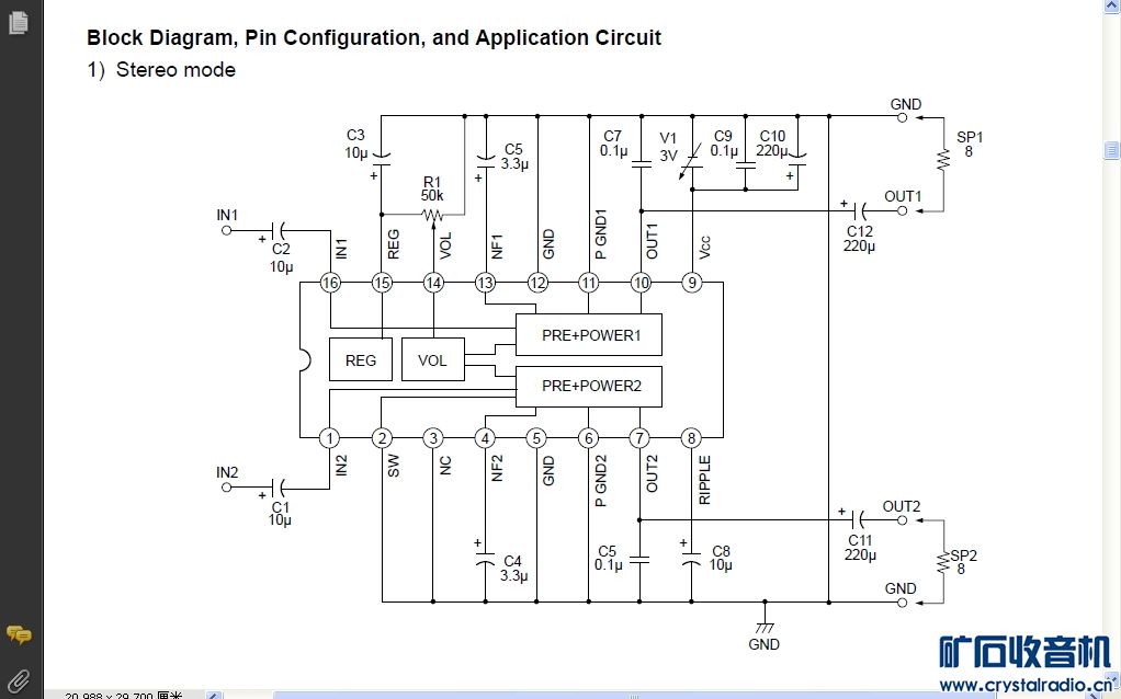

SONY CXA1622功放芯片的应用电路如图所示。其第1脚IN2和第16脚IN1为音频信号输入端,外部的音频信号需要通过电容C1和C2耦合到芯片内部去。
而阻容耦合电路需要考虑耦合电路的低频截止频率的问题,低频截止频率  f(截止)=1/(2兀RC),其中R为耦合支路串联电阻的总和,C为耦合支路串联电容的容量总和。

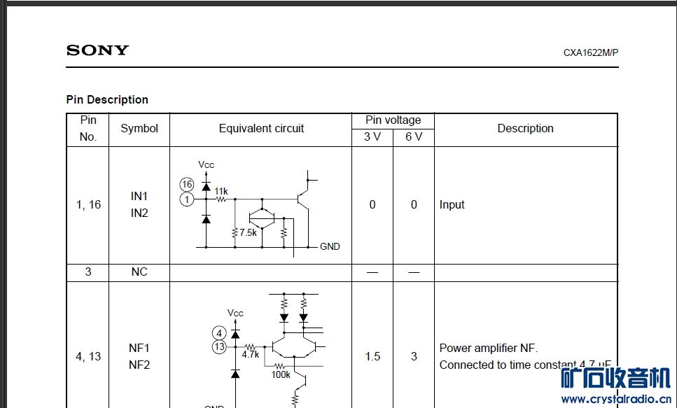

从第1脚IN2和第16脚IN1的内部图可以看到,其内部均有一个11K的电阻,那么,在计算低频截止频率 f(截止)=1/(2兀RC) 时,这个11K的电阻是应该计算在内,还是不计算在内呢?
这个11K的电阻是否应该算作输入电阻的一部分呢?

首先IC正常上电。随后拿一个交流信号源,串10千欧电阻接至IC这个脚(此不接其它元件)。信号源发出20Hz、100mVpp的信号,此时示波器/交流毫伏表测量10k欧与IC输入脚连接点的电压,根据分压比和已知10k电阻计算ic在20Hz的输入阻抗。

肯定要算。输入电阻大于11k
发表于 2024-9-6 18:33:40 | 显示全部楼层
输入阻抗是18.5kΩ,可以用表测量一下
发表于 2024-9-6 19:05:04 来自手机 | 显示全部楼层
应该小于18.5k,半导体器件也有阻抗

11k 到18.5k之间。输入电容就是兩颗二极管之结电容之总和。
