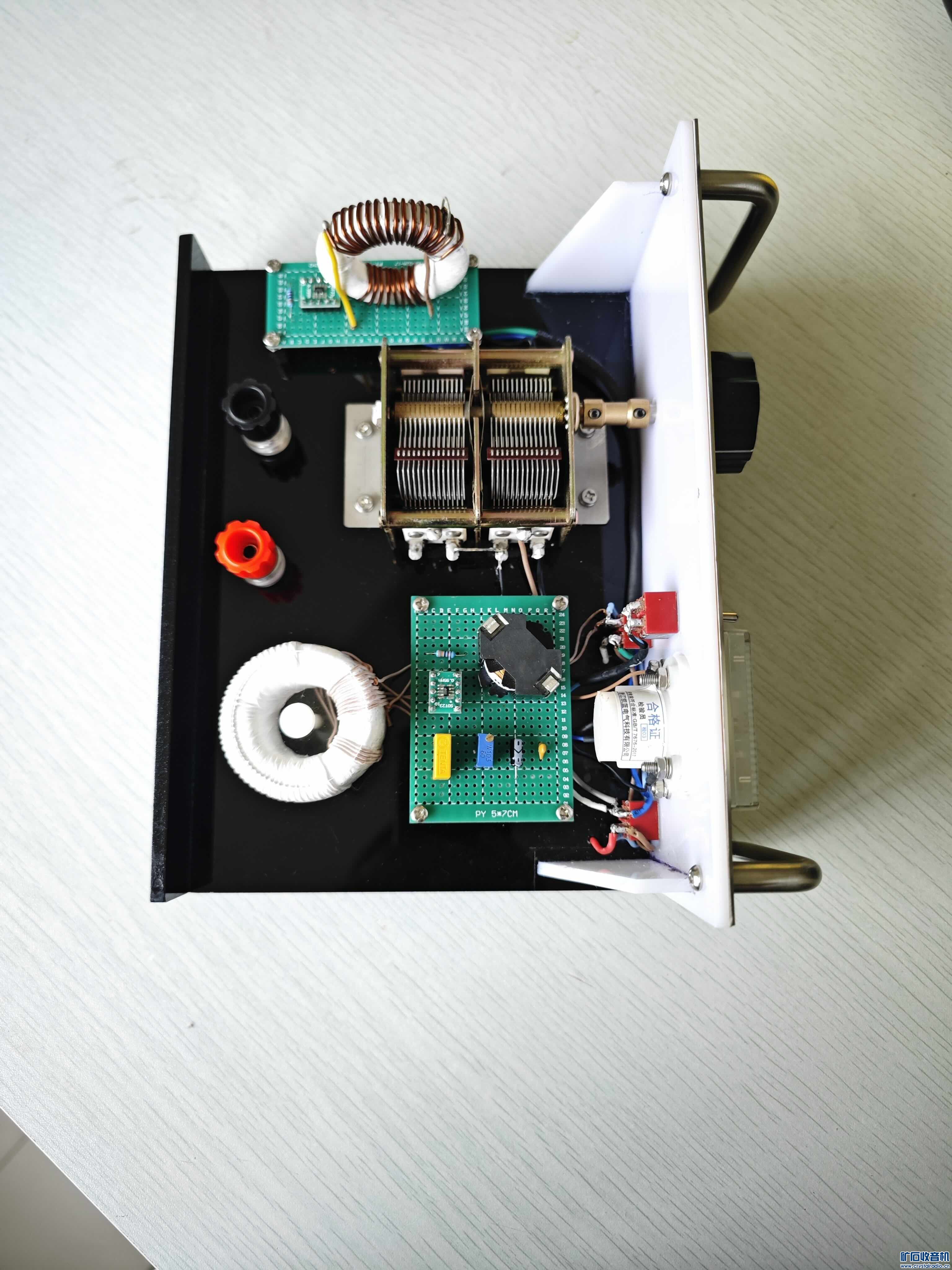

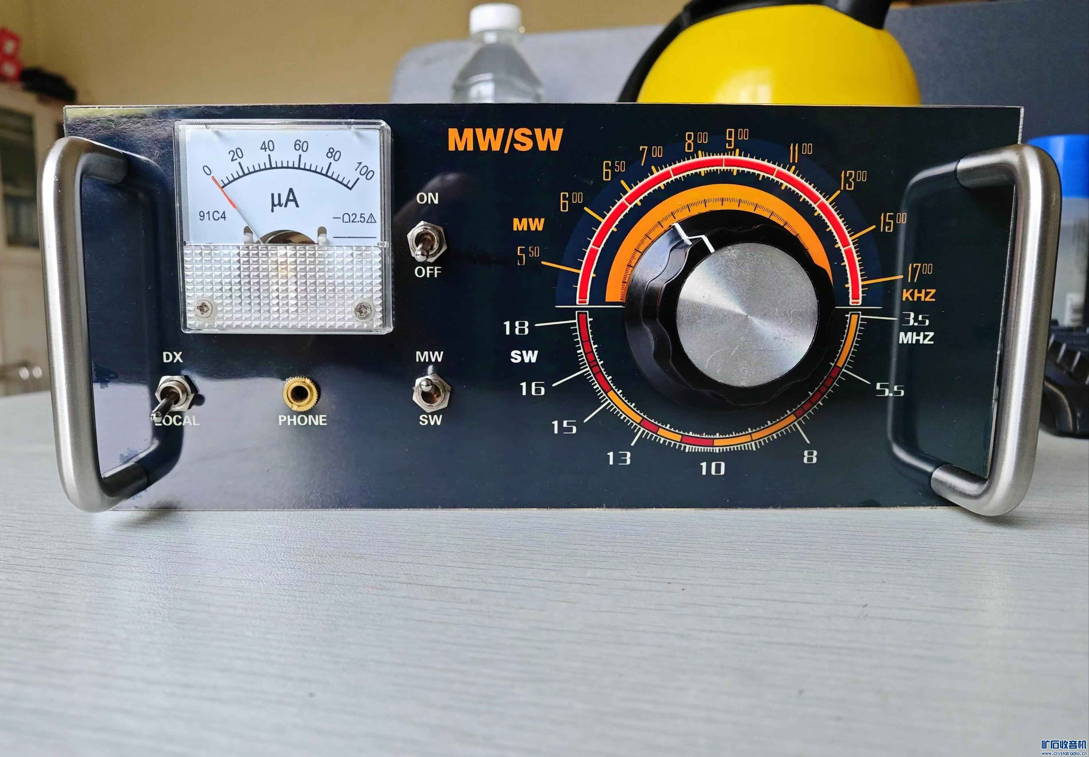

由于和大家有着共同的爱好和兴趣6月份加入本坛,入坛后一直没有发帖和跟帖,每天都在论坛上对各位老师的精品和佳作学习消化和吸收,每天都有新的感触和体会,增强了我制作矿机的信心,兴趣也逐渐浓厚了起来,有了跃跃欲试的感觉。
    我的这台矿机是仿制老虎哥2020年制作的2波段矿机,谢谢老虎哥在论坛上为我们展示精品蓝本,使我有了一次学习的机会。
器材的准备:  磁架可变电容 430P×2  (拆机) 中波:R4OC1  45×28×8磁环 三个叠加,0.04×200李兹线  L1.L2.L3 分别为8匝.48匝.4匝 调谐线圈电感量205uh,短波:1.2mm漆包线(没买到镀银线)L4.L5.L6为8匝.12匝.2匝, 调谐线圈电感量7uh。电流表电感线圈:m10磁芯,0.12mm漆包线绕1000匝,电感量4.8h。老虎哥的调谐频率面板为制作矿机提供了诸多方便,也提升了矿机整体的观赏性。调谐面板用A4相纸打印,裁剪后用1mm透明亚克力板贴合,然后用2个不锈钢拉手和矿机面板夹紧。检波用3DQ 固定在10×14mm的电路板上配上插针再焊到洞洞板上,这样做拆装也方便。
     本地区中波频率现在有3个,分别是792khz.882khz.1341khz,其中1341khz功率最强,矿机输出的电流270uA,短波还在调试。
     第一次发贴有不当之处请各位老师斧正,
这是老虎哥提供的面板电流表改成了方的面板做了小改动

发表于 2024-9-5 17:34:47 | 显示全部楼层
  漂亮的 矿机。
请楼主 介绍 一下  电路图 。介绍一下  天地线。
谢谢。

发表于 2024-9-6 11:14:14 | 显示全部楼层
热烈祝贺! 矿机做得非常大气漂亮,元器件排列整齐工整,看得出来,动手能力非常不一般。矿机的中波接收能力非常强大,这都源于选择了高性能的元器件,和绕制了高性能的磁环线圈有绝大的关系。后续希望看到你更多精彩的制作文章,丰富矿坛内容。
