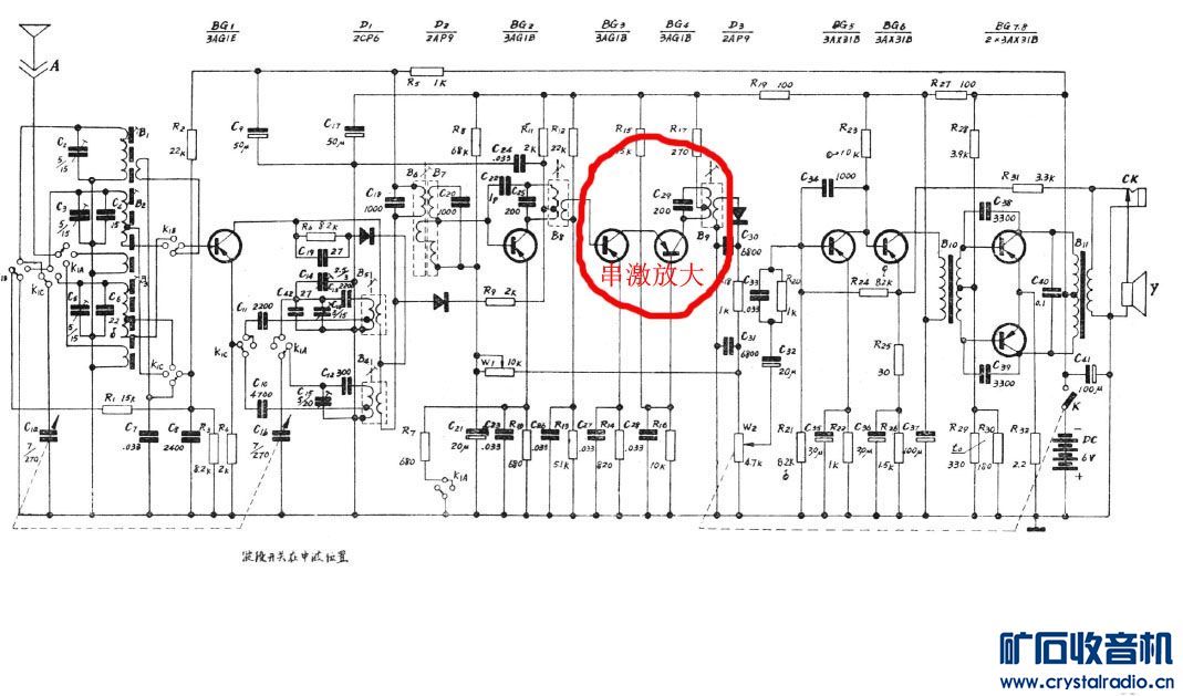

想弄个老晶体管收音机听听,要求有短波。手里有个红灯753   797   。顺便问一下,像海燕B331 春雷3p2   红灯754   这种像坛里说的双调谐电路(也不知道准确不) 比红灯753这种 效果要好多少??优点在哪里?? 105715msnpf7n3pebwffy5.png

发表于 2024-9-4 21:57:42 | 显示全部楼层
对于图二图三而言:
1,采用的电感耦合双调谐中周耦合度误差更小,性能更稳定。
2,二中放采用的共发-共基级联中放不易自激,性能优于一中放采用共发-共基级联中放,增益相当于普通中放+调谐高放。
3,二次自动增益控制二极管在强信号时会进入正向偏置状态,增益衰减更大。
4,变频级的中、短波天线线圈初级采用不同容量的旁路电容,降低了大容量电容的短波(高频)损耗,短波灵敏度更高。

发表于 2024-9-4 22:50:36 | 显示全部楼层
图2、图3这种机子不错,是海燕B331;灵敏度较高、声音大、声音也好(4寸喇叭)、三波段接收,频率调节较细致。

红灯2701,在7管机中线路设计是比较优秀的:中波线圈分四段绕制;中短波都可以外接天线;短波有提升线圈,又有微调方便调节短波电台;一中放双调谐;发射级接入陶瓷滤波器,这些都提高了整机灵敏度和选择性。低放增加了温度补偿电阻,提高了稳定性,钴瓷喇叭,音质好。还有就是体积小,重量轻,更便于室外携带。因为在室内收听中短波干扰太大。
