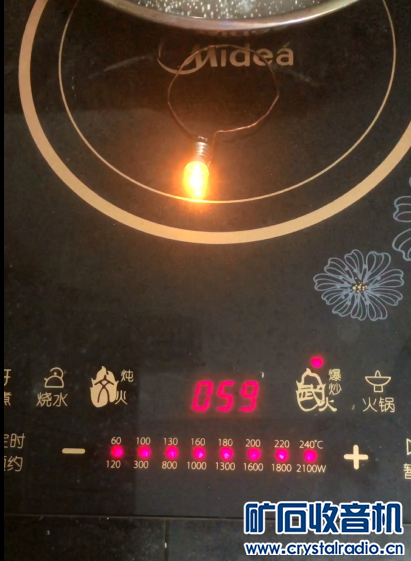

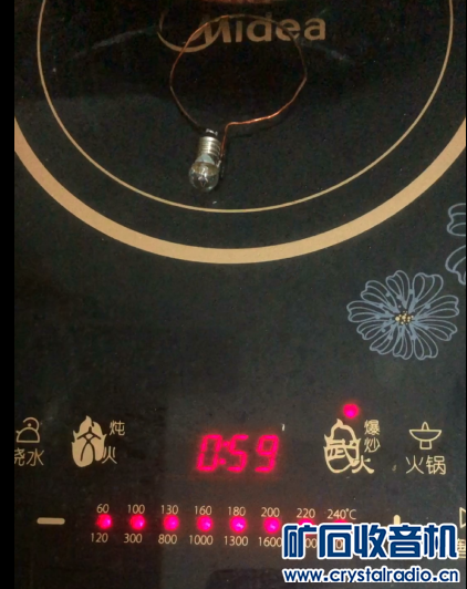

电磁炉是不是坏了一时加热一时又不加热如图片所视

这玩意本来就是间歇加热的,除非调到最大功率。调的挡位功率越低,间歇时间越长。

打开后盖,主板上有个可调电阻换掉,或者康铜丝虚焊
 楼主| 发表于 2024-9-4 19:35:20 | 显示全部楼层
它很有规律一时亮一时不亮.不象是接触不良
发表于 2024-9-4 19:38:03 | 显示全部楼层
是功率不够,应该是可调电阻坏了

发表于 2024-9-4 23:41:20 | 显示全部楼层
对老师的那个灯泡感兴趣,一圈铜线就能点亮,是多大的灯泡?
发表于 2024-9-5 01:58:45 | 显示全部楼层
不搁锅子?能点亮灯泡?
发表于 2024-9-5 09:13:39 | 显示全部楼层
电磁炉会有一个检锅脉冲,大约几秒钟一次,一次半秒或一秒,如果有锅且足够大,返回的信号会有明显的变化,电路板就会输出持续的脉冲给线圈,如果没有锅或锅不够大,返回的信号变化度不够大,电路板就会继续发送检锅脉冲,估计就是这样的脉冲点亮的灯泡,但是线圈不够大,所以不能持续。当然,如果电路板有故障了也会这样。
