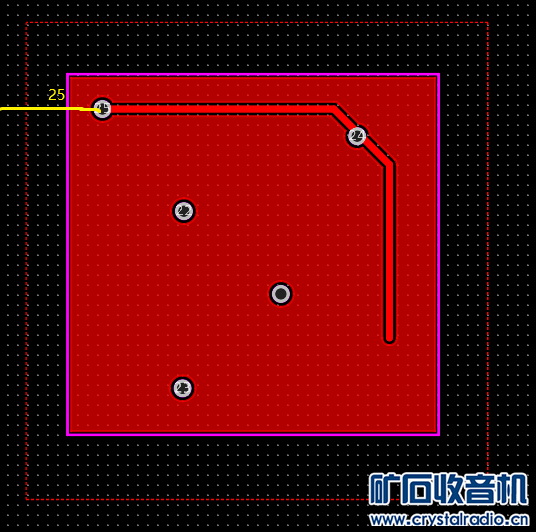

发表于 2024-9-4 09:40:58 | 显示全部楼层
焊盘要跟铺铜相同的网络,就会自动连接
发表于 2024-9-4 09:43:47 | 显示全部楼层
焊盘25必须和铺铜是同一个网络(比如GND),自动铺铜才会连接,连接方式可以在属性栏选择。
 楼主| 发表于 2024-9-4 10:17:04 | 显示全部楼层
谢谢老师指教!!

发表于 2024-9-4 10:53:13 | 显示全部楼层
不是一个网络铺啥铜

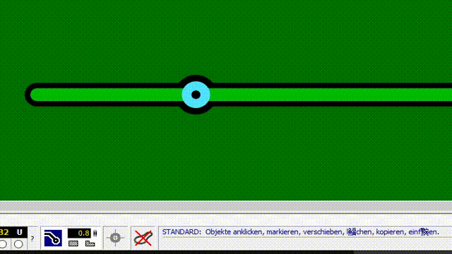

发表于 2024-9-4 11:03:27 | 显示全部楼层

发表于 2024-9-27 21:41:56 | 显示全部楼层
你可以是25附近放置一个焊盘取名叫GND1覆铜选GND1就可以了,然后用连接线链接到25就可以了,当然焊盘也可以和你覆铜改成一样的网络。
