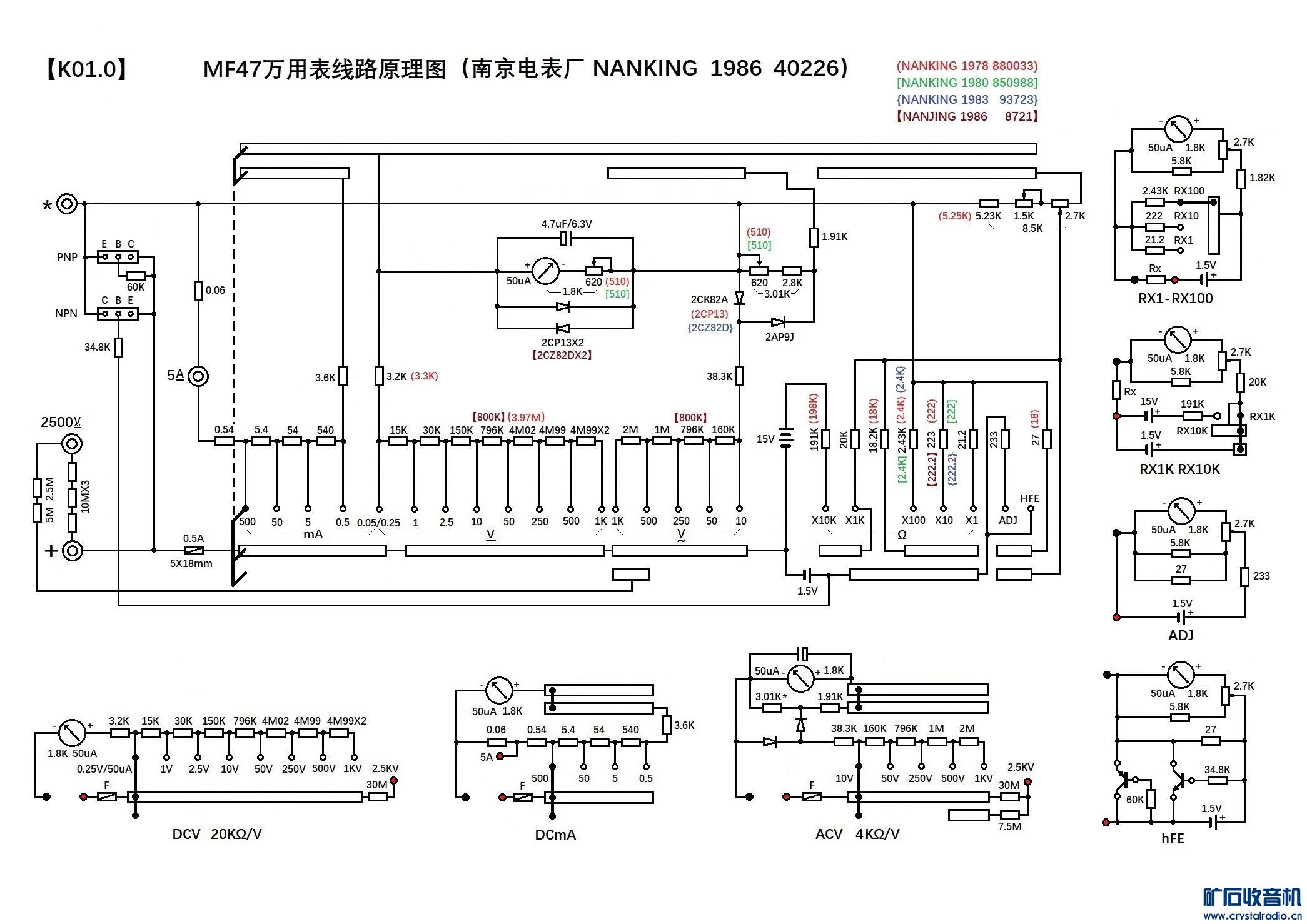

最近收了个86年南京MF47,直流档测电池读数基本准确,但有两个故障。
故障一
交流档不放2号电池,各档位都能正常,放上2号电池,交流档低档位指针就不在零位,向右偏。照着图纸测出R32只有1.8K,实际图纸是2.8K。R34阻值只有1.45K,而实际是1.91K。请问,两个阻值异常是不是导致交流电压档右偏的原因?
故障二
电阻档在短接表笔调零的时候,每个档位向右到头,即打表针。检查了调零电位器R46阻值2.16K,图纸上是2.7K。还有一个疑问,图纸上说的R45阻值是5.23K,微调电位器R47阻值是1.5K,调零电位器R46是2.7K,但是图纸上注明它们三个相加总和是8.5K,按图纸上他们相加的结果肯定不是8.5K呀,就算是我这个2.16+1.5+5.23也大于8.5呀,想不明白什么意思。那么请问,我这个2.16K阻值的调零电位器是导致打表针的原因吗?
第一次研究指针表,感觉很深奥,不会看线路图,只会对着实物图量阻值,其中原理一点也不懂,望各位大神不吝赐教,多谢!
发表于 2024-9-3 05:25:10 | 显示全部楼层
R32是AC分流电阻,R34是AC补偿电阻,两个阻值异常AC肯定不准。1.5K微调的可调范围是0-1.5K,所以总电阻可以调到7.93K。

发表于 2024-9-3 08:14:08 | 显示全部楼层
看看图纸
发表于 2024-9-3 08:18:04 | 显示全部楼层
漏电,清理开关板,特别是开关滑片经过的地方

发表于 2024-9-7 23:19:14 | 显示全部楼层
交流电压档不 ...
我没及时看到这个帖子,楼主私下找到了我。
当时我的判断跟你一样,要么漏电,要么短路或接错线,
因为打表很严重,所以后者概率更大。
经查,是上家把1.5V正接到了小开关M+(下图红线),
幸亏隔了个电阻,否则表头就危险了。
断开之后就好了。
