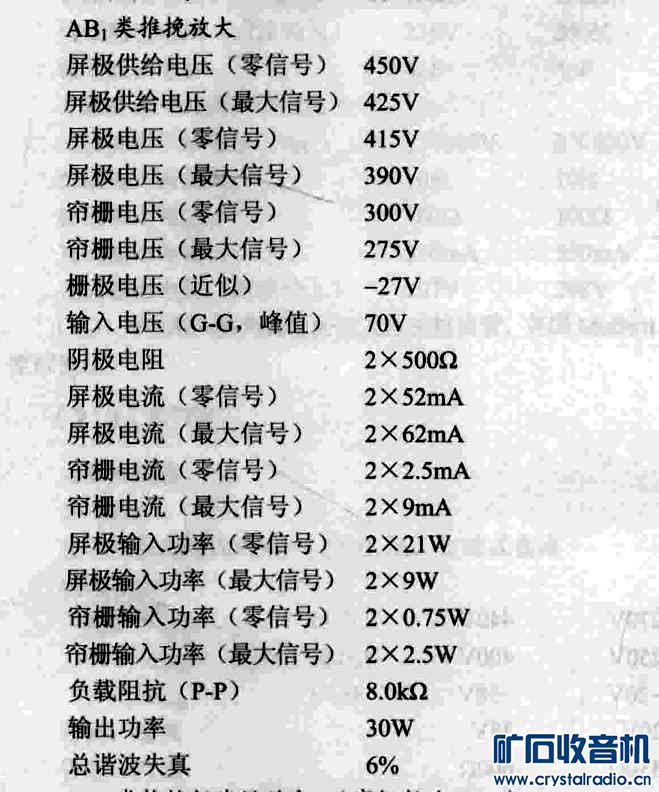

工作状态不同,输出功率不同
A类 AB类 B类,C类 。
威廉逊放大器用KT66接成三极管,只输出10W左右。
标准接法,跟6L6近似,能输出个二十大几,三十瓦。

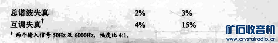

发表于 2024-9-2 20:50:17 | 显示全部楼层
