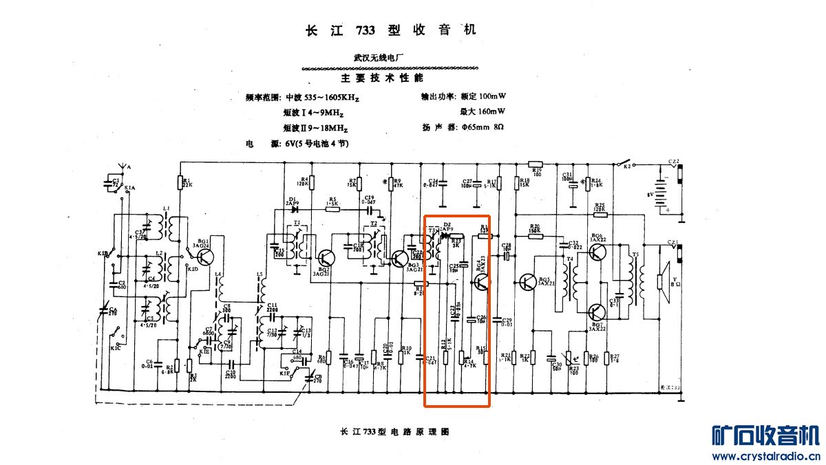

超外差收音机较多采用如下图(2)中的R1、C1和C2构成的π型滤波网络,相对于图(1)单用一个C的简单网络,可以进一步滤除检波后残余的中频成分。常用的R1的值为470Ω~1KΩ,C1和C2为0.01μF左右。
在武汉产的获奖机长江733的电路中,却发现了一个有很大不同的设计,如下图:
有若干地方比较疑惑:
1)该电路中C23即第一图中的C1,容量0.01μF没问题。但是电阻R13的取值(对应π型网络中的R1)为3K,比常用取值大数倍,用意何在?会不会影响低放部分的工作点?
2)缺少π型网络中的C2,即R13的低端没有电容接地,会不会影响对残余信号的滤除?C25是用来吸收电位器产生的噪音,地位和作用应该和C2不同吧。
3)增加了一个R12,阻值为5.1K,不知作用是什么?和C23构成RC阻容网络?
针对问题2,如果在该电路中R13和地之间增加一个0.01μF,是否可行?

没有规定检波电路一定要用π型滤波器,两个电路都不是同一个东西,有什么好比较的,

老衲还是第一次看到这种检波器接法。
常见接法是R12、R13、C25都不要。
本机,多了这三个元件,老衲没想出有什么好处。
一般而言,R13是多余的,可以不要。R13的存在,估计是想增加交流电阻,防止什么负峰切割失真。

1,C25是电位器隔直流电容,作用是防止产生电位器调节噪音,很有用,早期产品大多没采用。
2,R13是滤波电阻兼有提高交流负载的作用,为防止负峰切割失真一般要求检波输出的直、交流负载尽可能接近(一般电路都是交流负载小于直流负载)。R13无论多大都不会影响低放部分的工作点。
3,如改为π形滤波R13的作用和阻值不变,为满足滤波时间常数,C23和新增的电容应改为4700pf(R13为1K时双滤波电容一般用0.01μf)。π形滤波的效果优于单电容滤波。
4,R12为检波直流负载电阻,如果不用C25,这个电阻可以取消(音量电位器兼作直流负载)。

R12是AGC的分压,与红色框盖住的电阻(好像是R11),组成AGC网络。

我碰巧发现熊猫B802也是采用的这种电路,而且R13和R12的阻值也是3K和5.1K。很有可能长江733是借鉴了B802的检波电路。而且我在无线电杂志介绍熊猫B802的文章中找到了该电路的解释:“R18的作用一是为了使检波交流负载阻抗和直流负载R35相接近,以利于减小检波失真,其次是限制机器的增益,以提高相对灵敏度”。关于第二个作用,是不是可以理解为,限制机器的增益,使得前级的噪声不至于过大的进入低放级,从而提高相对灵敏度?
但是我仍有一个疑问,就是这个3K电阻的加入,相当于电位器即便打到最小阻值(最大音量),也仍旧串了一个3K的电阻,相当于传统滤波电路电位器开到一半左右,这样会不会使得最大音量受限?或者小信号的放大能力不够(相当于有远近程开关的收音机拨到了近程,串入一个电阻)?

R13的分压作用确实会影响前置低放BG4的增益,但BG4的集电极电流较小(输入阻抗较大),加上发射极串联负反馈电阻R15的等效电阻约1.5K,R13的分压作用约1/3,对BG4的增益影响不大。
电路参数都是兼顾增益、失真确定的,任何改善性能的措施都是利弊共存的。

D1/R5/R7/C19构成二次自动增益控制。
无信号时,BG2静态电流在R7的压降导致R7下端电位低于D1正极电位,D1有较高的反向偏置电压,近似于开路(数百K),对电路影响很小。
随着输入信号的增强,BG2静态电流在一次AGC电路的控制下逐步减小,R7压降也随之减小,D1的反向偏置电压同步减小,反向电阻迅速下降,相当于在T1初级热端(通过R5/C19)对地并联了这个反向电阻,降低了变频级的中频增益。实测D1在反向偏置电压为0.1V以下时,反向电阻约20~50K。
这种电路的D1偏置电压始终为反向偏置,大小不同而已。
另有一种二次AGC电路,在T1馈电端对电源间串入数百欧电阻,并对地接0.047μF电容。该电路在无信号时D1仍为反向偏置(因R7压降大于串入的数百欧电阻压降),但反向电压略小。大信号时T2馈电端电压接近电源电压,T1馈电端电压为电源电压减串联电阻压降,D1可能产生正向偏置,等效电阻更小,对变频级的中频增益衰减更大。牡丹机有多款采用这种二次AGC电路的。
由于T1初级有2个不同圈数的热端,D1接入圈数较多的热端时衰减较大。另外中周谐振电容对二次AGC性能也有影响,200p中周的二次AGC控制功能优于330p/510p中周,同样是因为小电容中周的初级圈数大于大电容中周的初级圈数。
