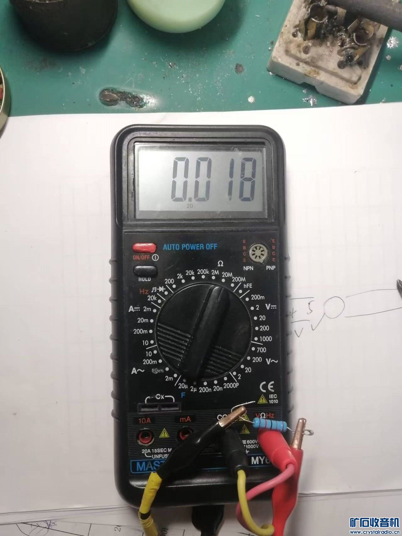

问题已经解决了!解决方法是加大积分电容(额外并了一个0.1uf电容),20K测量值立马精准!,在此也谢谢楼下各位帮助我的朋友!
详见测试图:
15K电阻测量(20K档;200K档;2M档;20M档)
18K电阻测量(20K档;200K档;2M档;20M档):

稳稳当当的,尾数最多跳1个数字!看来积分电容原厂家设计的偏小。。。。。。。。。。。。。
