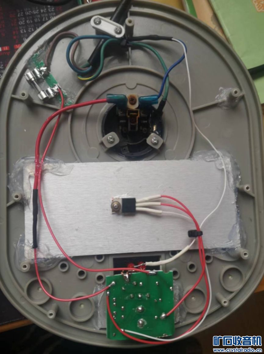

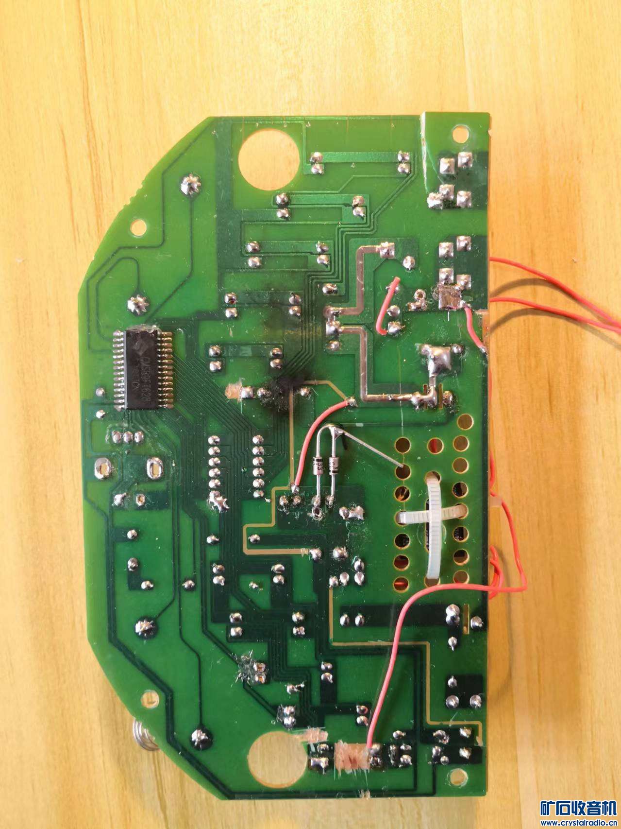

家里的养生壶,有天早上起来烧水,一开机,只听“嘭”一声,家里停电了。检查发现,家里总空开都跳闸了。拆开养生壶,发现是梅雨季节,空气潮湿,养生壶内部电路板材质太差,布线间距太小,拉弧短路烧了,印制板上一片黑色。就想着改成个手动开关控制,能烧水就行了,所以就有了上贴。
用上贴的电路没成功,就借用原电路板上的阻容降压电路,自己改了稳压二极管,将电压改成24V,飞线驱动一个小继电器,改成了只能开关,不能调功率,用着也挺好,本来平时也就烧烧开水用。

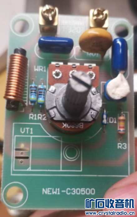

夏天来了,有一天,想煮酸梅汤,发现这壶不好用了,一旦水开了,就直接沸出来,就想着改成能够调功率的。翻找家里的电子垃圾,发现一个灯泡调光器,就是这样的:

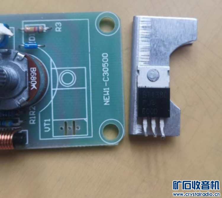

拆开看了看,做工真不错,可控硅是BT138C,算算够用了,就做了如下改造:

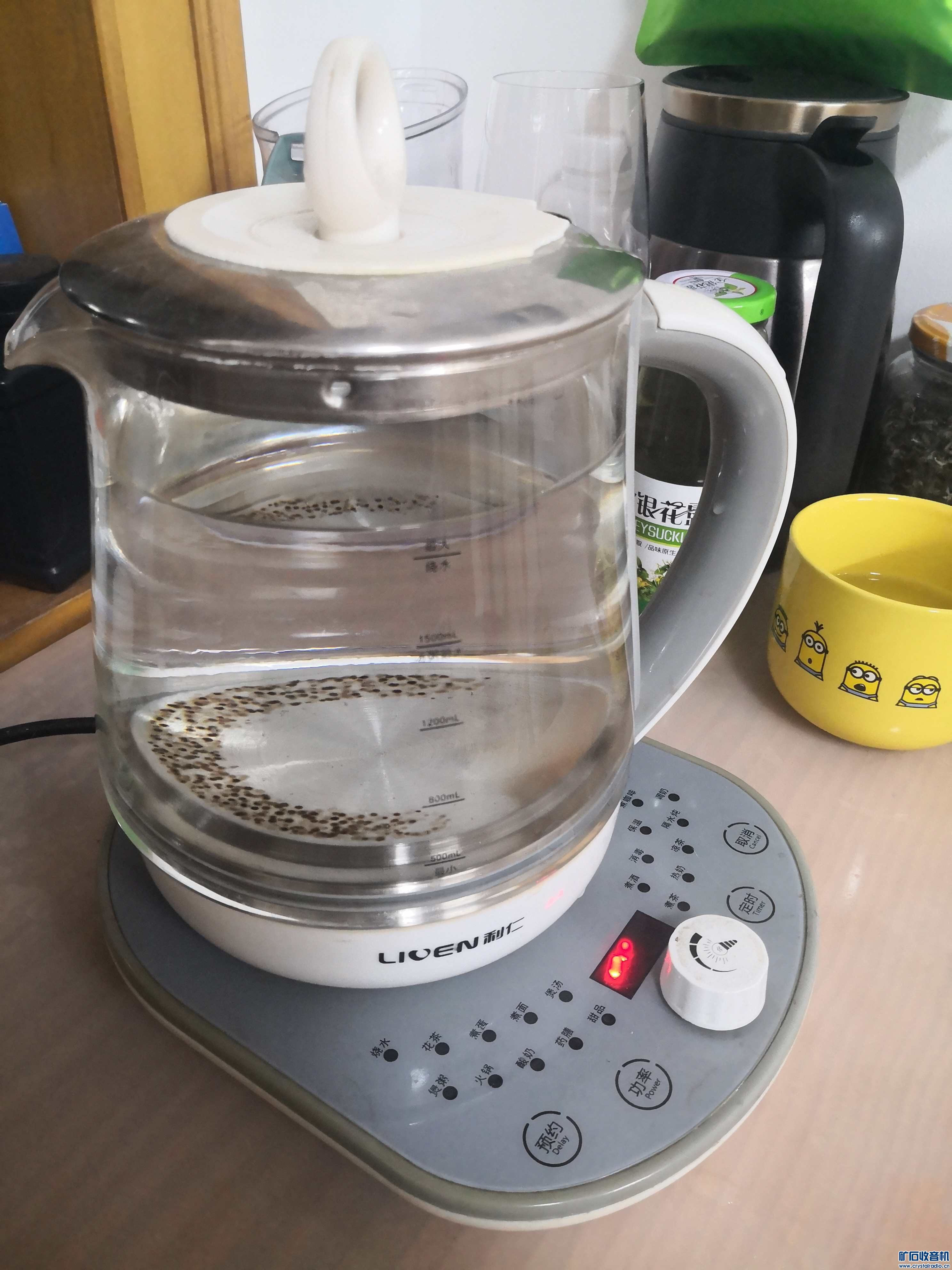

改造完成,挺好用,功率可以调得很低,最低能在水开后,调到水完全不冒泡,但一直保持温度。
对了,我还飞线了两个发光二极管,背靠背,并在发热盘两端,做电源指示用。没想到出现一个有意思的现象,开关关着时,灯不亮,把壶拿走,开关是关着的,但是灯亮了,似乎是警告,尽快把壶还回来。是什么原理呢?我想了一想,明白了。你想明白了吗?
