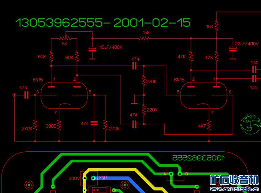

画了个双SEPP用单端输出牛的BTL功放框架电路

彗星 发表于 2024-9-3 08:33
电路结构理论上可行,只是整机灵敏度恐怕差很多,倒相级没增益,一级6N8P差分放大是不足以推满6N5P的,还需 ...

 楼主| 发表于 2024-9-3 08:52:39 来自手机 | 显示全部楼层
前级电路仅是个示意,未画全貌,不必纠结!弄个6N5P滿幅推动电路,相信各位老师都是小菜一碟!
 楼主| 发表于 2024-9-3 09:13:32 来自手机 | 显示全部楼层
英颢杨 发表于 2024-9-3 08:45
只要思想不爬坡,困难总比办法多
只要思想会爬坡,解决问题办法多。
解放思想往前走,什么办法也会有。
