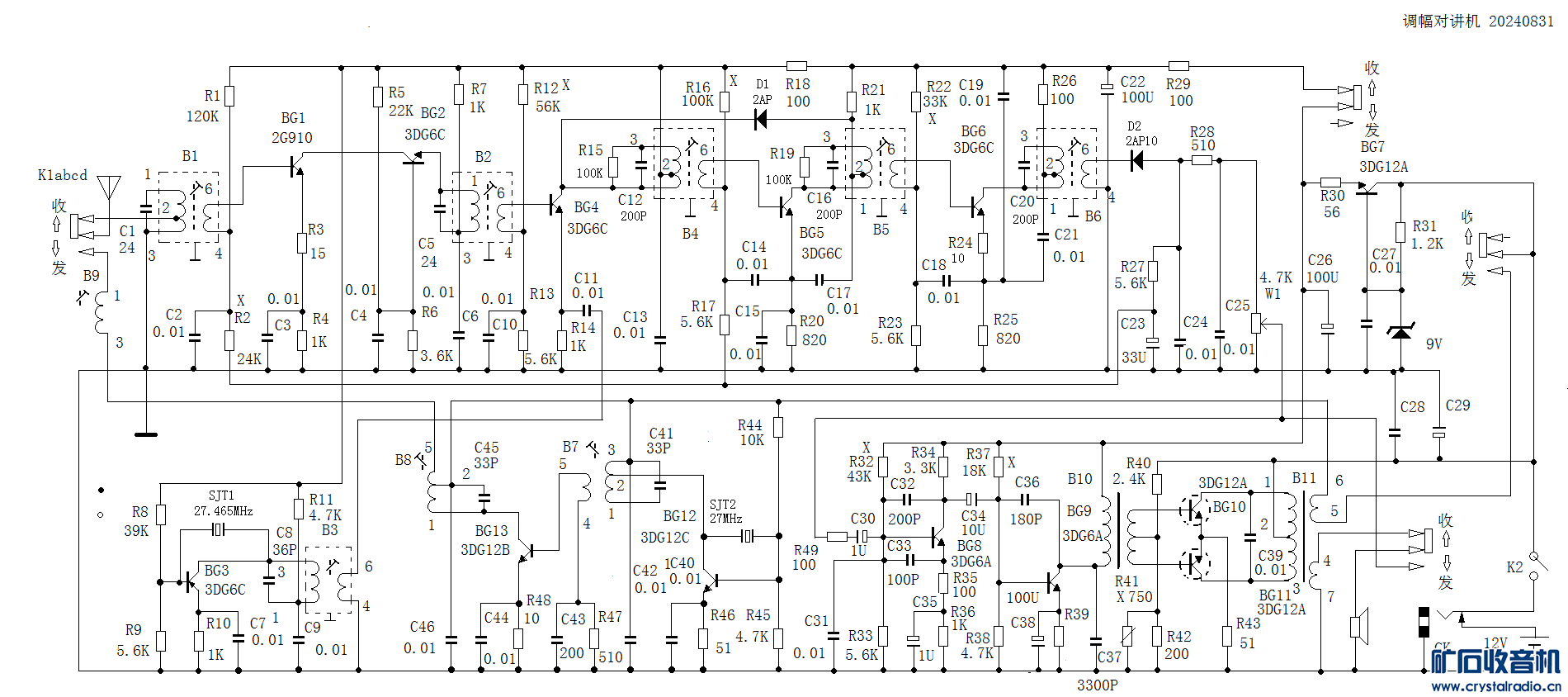

调幅对讲机图纸数字化20240831
初校,无原则错误。如有谬误请斧正。
发表于 2024-9-1 20:28:19 | 显示全部楼层
好像是BG3 NPN管的极性画反了

发表于 2024-9-3 08:56:12 | 显示全部楼层
BG2、BG3都有问题

发表于 2024-9-1 12:32:32 | 显示全部楼层
BG2的e和c是不是画反了?
 楼主| 发表于 2024-9-3 09:28:41 | 显示全部楼层
BG2\BG3是不对,谢谢指出。
发表于 2024-9-12 17:32:27 | 显示全部楼层
收发共用音量电位器吗这是?接收时没什么问题,检波后音量电位器一端输入动臂输出至功放;发射时需要将喇叭作为受话器使用,喇叭输出微小音频信号直接进入功放的同时,还并联到音量电位器动臂上,若音量电位器调的过小那喇叭的信号不是直接被短路掉了?
 楼主| 发表于 2024-9-13 08:08:47 | 显示全部楼层
zns1025 发表于 2024-9-12 17:32
收发共用音量电位器吗这是?接收时没什么问题,检波后音量电位器一端输入动臂输出至功放;发射时需要将喇叭 ...
是的,扩音机的话筒有一些也是这样电位器的。我也不太理解。请你找些图纸看看。便可知使用此接法的还不止此机。
