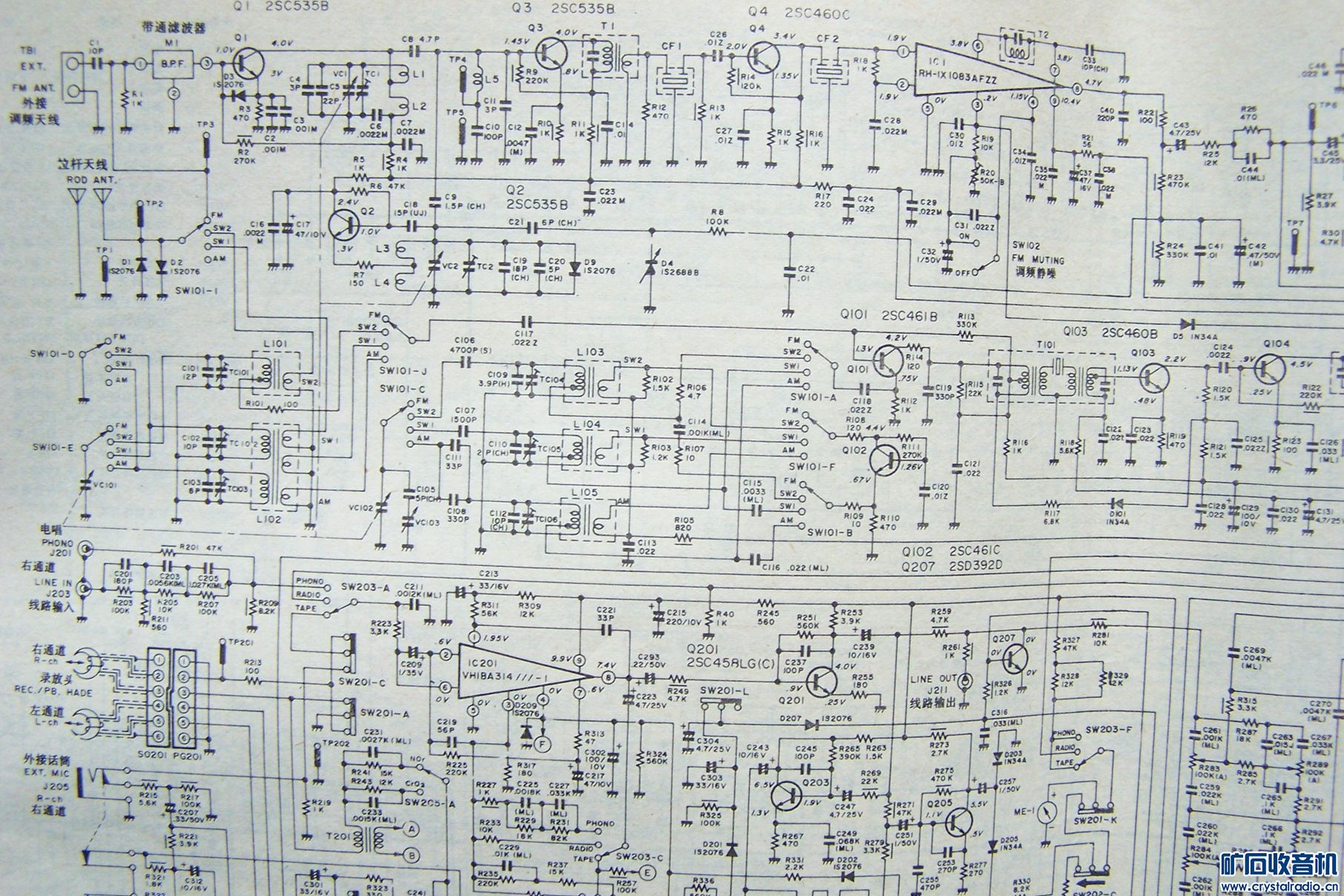

夏普8585收音机,除了调频外,主要是中短波收不到台请问是哪里的毛病呢?说明:四联可调电容完好无损,波段开关是经过深度打理保养过的,接触是良好的)
发表于 2024-9-1 11:38:55 | 显示全部楼层
是不是T101和T102严重失去和谐了?有条件从T101输入一个中频信号试一试吧。

我觉得大致是中周内部电容失效了,可以外部并一个22P的试试,反正也不会造成新的损伤。

一般几十年前的旧收音机,好多故障是FM调频接收正常,而AM调幅(中、短波)不能接收。
FM调频接收正常,说明此机FM调频部分的变频、中放与鉴频回路无问题;而FM调频部分与AM调幅(中、短波)部分共用的低放部分与供电部分也无问题。
AM调幅的中波与短波)都不能接收,则问题极大可能出在AM调幅中放与检波部分。
但你换了几块收音板均如此,那么极大可能是此收音板的通病了。但只要仔细检测AM调幅中放与检波部分,还是会找到故障点的。

FM调频与AM调幅(中、短波)共用的低放与供电部分,在图上哪个范围?可否圈示一下?谢谢!

你问再多都没用!这个鸟机器早年用上碳膜印刷走线和电阻,时间久了很容易出现老化导致故障,只能是附上电路图送修了。前几年深圳的网友寄来的松下收音机,检查费了很长时间,没有电路图只能盲修,最后查到波段开关下面的一段印刷导线断路,飞线解决。中频槽路电容老化的话,一般多少能收到强台。
发表于 2024-9-18 19:11:34 | 显示全部楼层
夏普的机器稳定性还是不错的,你这问题主要的原因是失谐了,根源是中周内的槽路电容老化了,用仪器统调一下就好。要想保持调好的耐久性,需把中周里面的槽路电容换成银云母的,这样虽比较费事,但一劳永逸。我的一台先锋收音头换了槽路电容后有十年了,稳如老狗。
