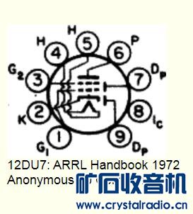

前几年买了几只低屏压电子管 12DU7 但没有它的使用线路图 那位老师可提供想作前级 电池供电的 12V屏压谢谢

汽车收音机专用管,双二极用于检波与AGC,五极部分用于电压放大,汽车12V蓄电池供给屏极电。

很感谢版主提供的管脚图
