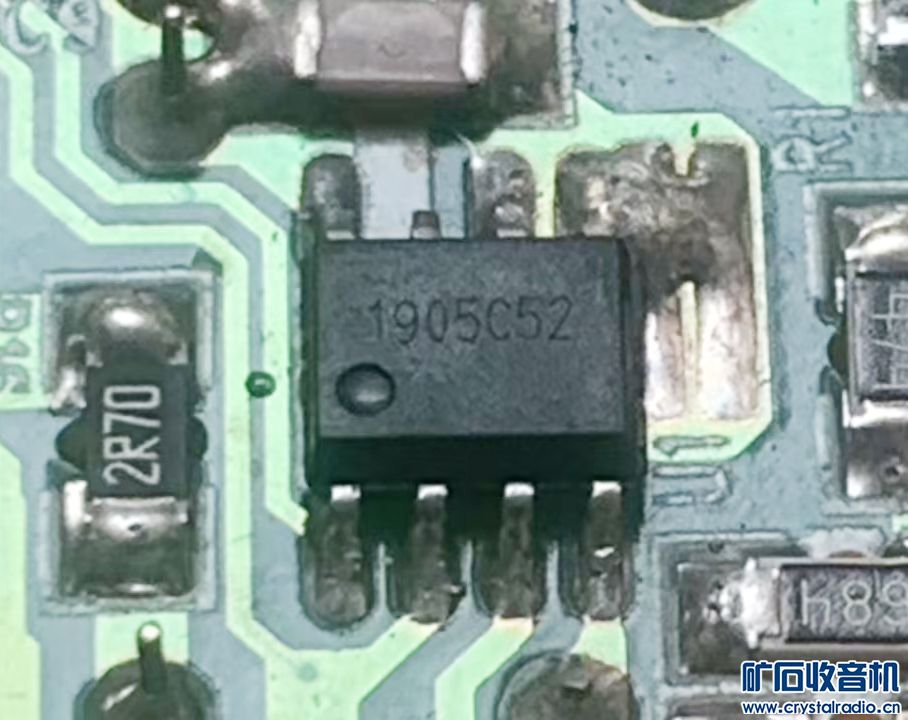

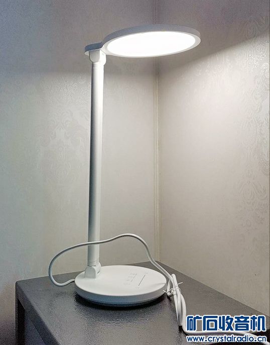

欧普台灯,220v直插的,带PWM调光,目前开机不停的闪烁,用可调电源测试led正常,确定是驱动板的故障,开机闪烁时测量led供电电压在60-75V之间跳变,测量了驱动板上的所有元件都没发现问题,怀疑是驱动芯片坏了,但是芯片丝印的字看不清,无从下手,找遍全网发现此型号的台灯坏驱动芯片好像是通病,哪位高手能分析一下这个驱动芯片的型号。
 楼主| 发表于 2024-8-31 14:38:55 | 显示全部楼层
从网上找到别人同型号的台灯驱动板上芯片丝印为:1905C52,但好像这个型号找不到

发表于 2025-2-17 16:39:05 | 显示全部楼层
我的欧普台灯也是闪烁,检查也是驱动芯片坏了,上面丝印也是1905C52,没找到这个芯片更换,哎。。。。你们有修好的吗?
发表于 2025-2-18 08:39:32 | 显示全部楼层
对照HV9910的外围电路看看,是否对得上。
