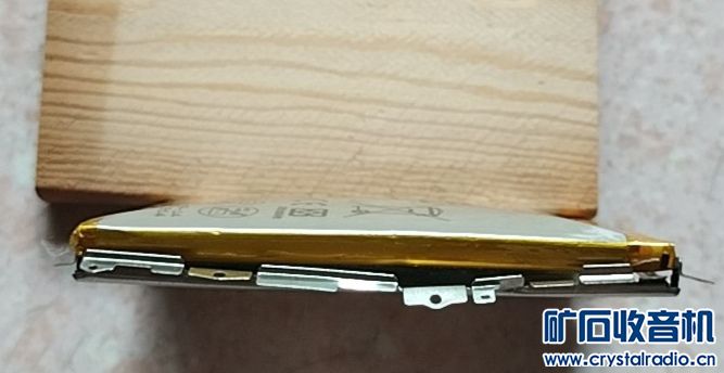

想不到这么突变,充满电后放着,自己就鼓了,现在电压依然是4.22伏

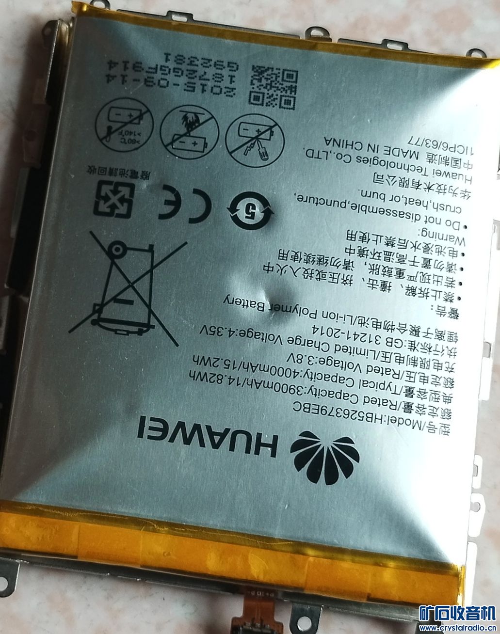

 楼主| 发表于 2024-8-31 21:23:53 | 显示全部楼层
这个tcl的电池也鼓了,另一个长条的华为的也鼓了,吓的赶紧放电,充电到4.15~4.25之间,储存大约两年了,去年没有事,今年就3个鼓的,可是电压没有降,电量好像也不少, IMG_20240831_211653.jpg IMG_20240831_211819.jpg

看质量,和充没充满电关系不大,亏电反而更容易鼓包,容量下降到某个程度后也容易鼓包
