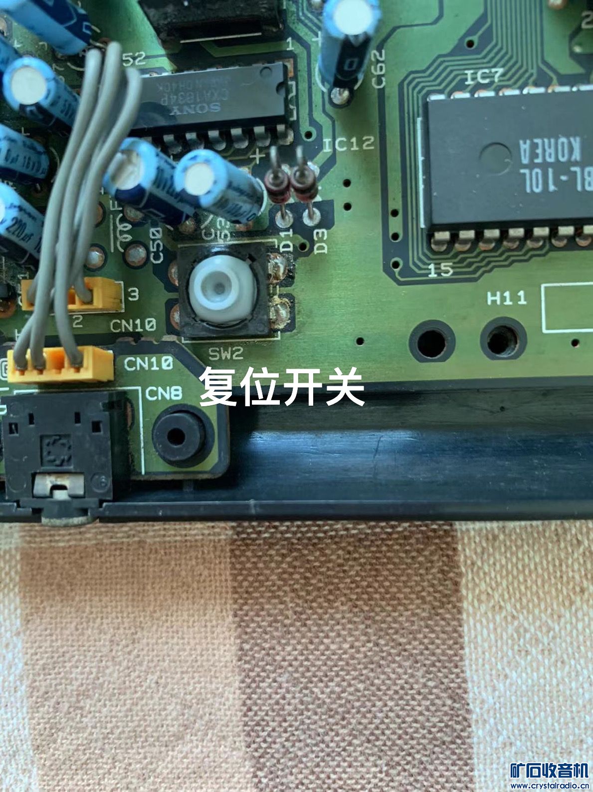

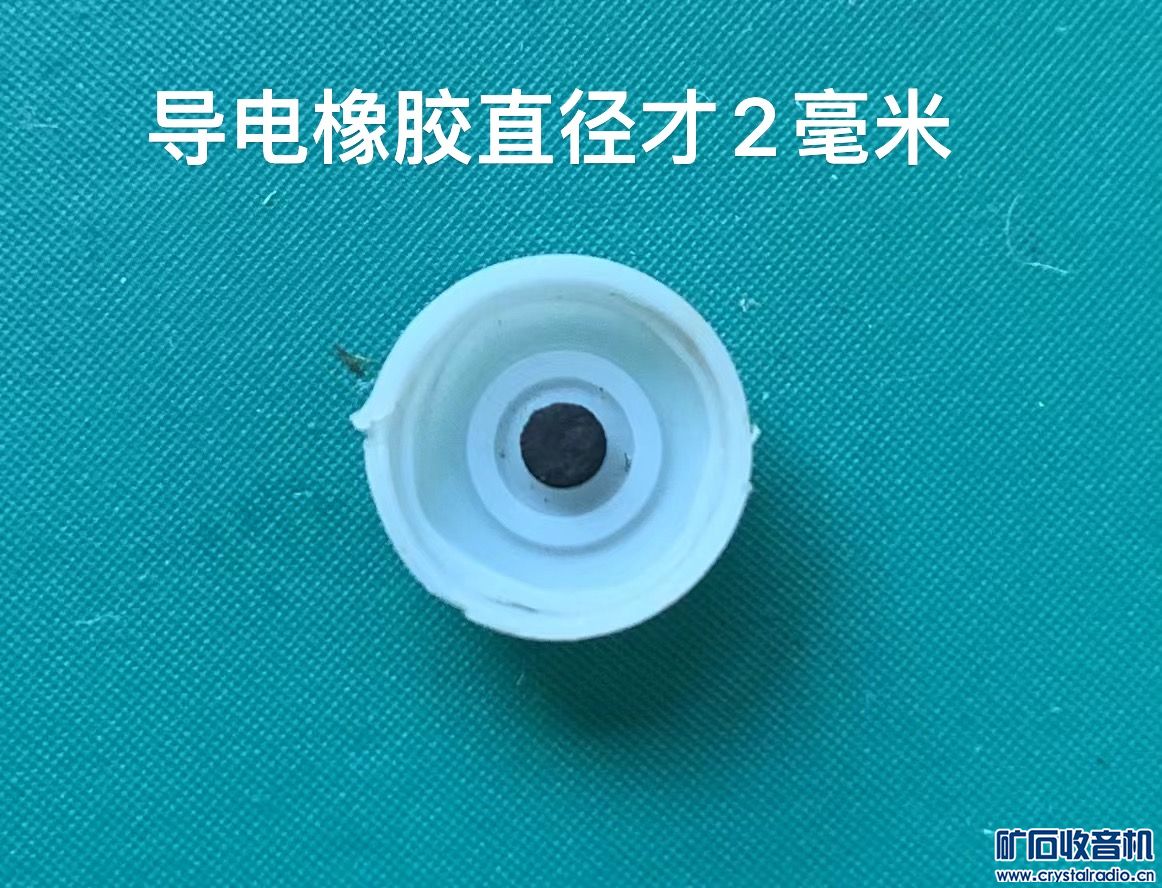

发现复位开关失效了,拆开机壳,按下开关测量,电阻值达几百K。这个开关是ALPS 10*10的硅胶微动开关,市面上基本上找不到,在淘宝只搜到一家,卖1.7元一个,可运费就要8块,太贵了!还是自己修吧,轻轻扯掉上面的硅胶按键,发现下面的导电橡胶直径只有2毫米,鬼子弄的东西就是精密,为啥弄这么小?再大一点不是更可靠吗?用酒精棉球擦干净导电橡胶晾干,找到一块带背胶的铝箔,剪成2毫米的圆形贴上面,然后再把镀金触点清洗干净,用超薄的小螺丝刀慢慢把硅胶按键塞进开关外壳,大功告成!

很久以前一直是烟盒锡箔纸+补胎胶水,后来偶得半卷带背胶的锡箔纸,如获至宝,使用多年,修复遥控器、玩具、英汉词典等按键不可计数,还没用完

是呀,带背胶铝箔是个好东西
发表于 2024-12-6 16:19:34 | 显示全部楼层
某宝上有,遥控器按键修复导电胶,好用。
