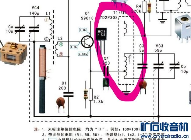

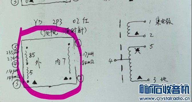

漆包线直径量不出,应该是0.07。电感电容内阻用电桥在7.8KHz下测得

03是检波级中周,01是中放级中周,02是本振线圈。
2P3只有一级中放吗?

两个中放的啊

你这三个中周中振,3.4.5三个脚,顶视图与右边的图不一致。是不是画错了?

没错,右边原理图只是方便画电路图,引脚位置随便放,只要引脚序号和封装图有联系即可

没有具体线圈匝数数据吗

有哪位知道配223双联电容的中周具体绕制数据的,请赐教

第三个就是配223双联的震荡变压器,里面的数字就是匝数,内就是先绕,外就是后绕,标黑三角的引脚就是绕线起始脚,从顶上看按顺时针方向绕。

请教楼主,绕中周的铜线线径大小

一般都是0.07mm或0.08mm
