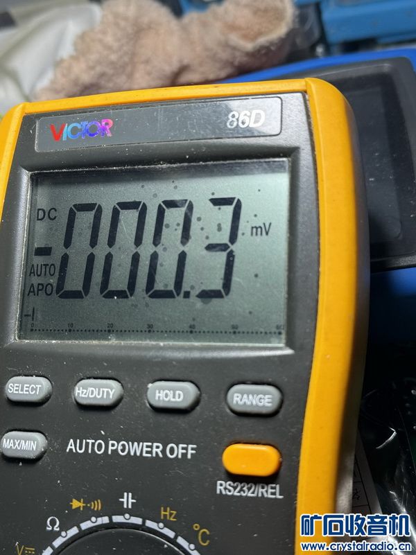

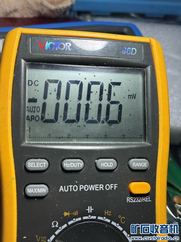

我的万用表是2010年买的VICTOR 86D,至今已经14年,一直用得好好的,精度也可以。前不久发现显示屏关机状态下有个黑点,开机后一样不会有变化,也不影响使用就没在意。昨天晚上使用时发现显示屏多了很多的黑点,这到底是怎么回事?可以用什么办法消除吗?要不要换屏幕?仔细看开关机状态,这些黑点在底板上,在显示的笔画的下一层,开关机不变化,见图,需不需要处理?
开机后,黑点在笔画下面
开机后,黑点在笔画下面

银色反光膜出问题了。。。。。。。。。。
用铝箔胶带,可以基本完美修复。
不弄也问题不大。
液晶屏正面反面有偏振膜,反面最外层是反光膜,
你这个表,不是偏振膜的问题。偏振膜会影响显示,你的表不影响显示。

这种问题我有经验,就是3楼说的,不是偏振膜、是反光膜老化了,买条铝箔胶带,可以完美修复,我干过

3楼说得对,就是反光铝箔开始脱落导致,可以拆掉重新换新的,不处理也可以,等将来脱落多了再处理也来得及。

反光膜大面积氧化
换好铝箔胶带的效果
几乎零成本。

已经打开拆下看了,是银底那块反光膜上的银层有点点透光了,凡屏幕上黑点处,反光膜上反光涂层消失成透光了,本想用白纸衬在下面暂时先用着,发现反光膜上面有层偏振片粘成一体的。先小心把偏振膜撕下来,背后衬张白纸可以正常显示了,但偏振片从反光膜上撕下时有点皱折,虽然可正常显示但不完美,网上买了银底不透的反光膜偏振片,等到了再换上吧。

用刀片挑起反光膜就可以了,根本不用把偏振膜搞下来的。
