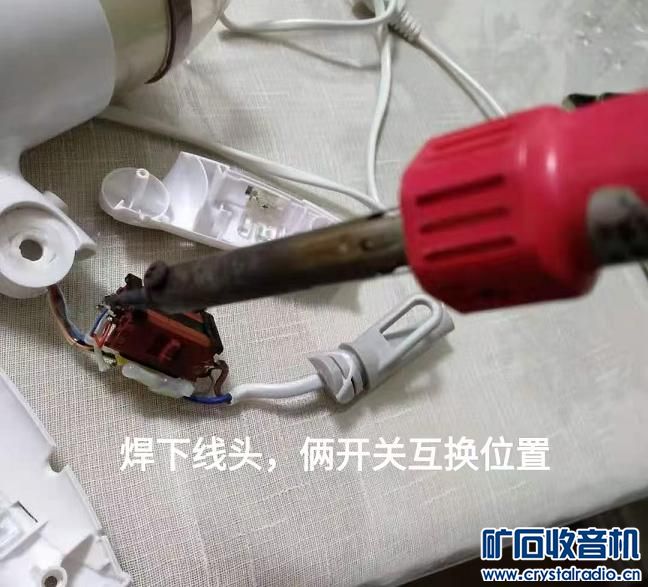

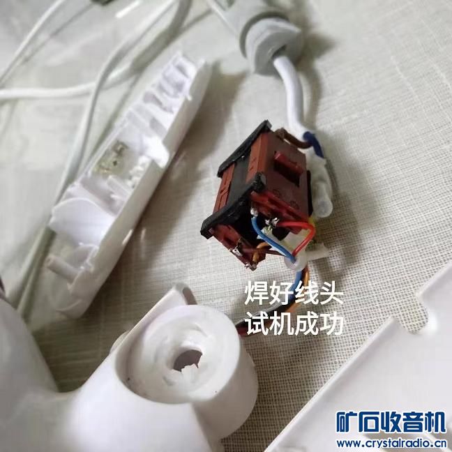

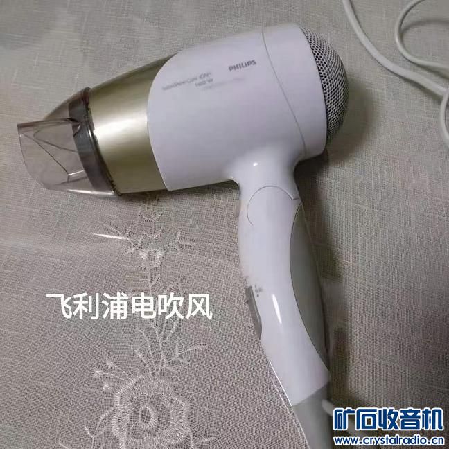

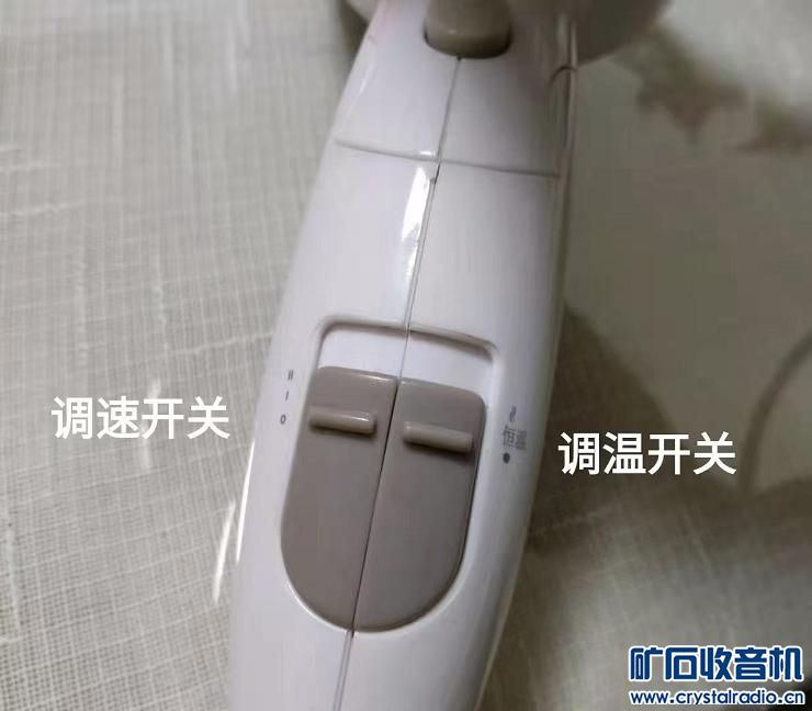

   小舅子的电吹风可能使用太频繁,调风速(兼断电)的开关内部磨损严重,时好时坏。而调温开关的结构和尺寸完全一样且状态良好(因不常使用)。
   将两个开关互换一下,完美修复。

发表于 2024-8-30 15:42:23 | 显示全部楼层
最烦这种开叉罗丝!,一般我拆开就会把这开叉罗丝高高扔了换上10字罗丝。
另,有小姨子吗。
