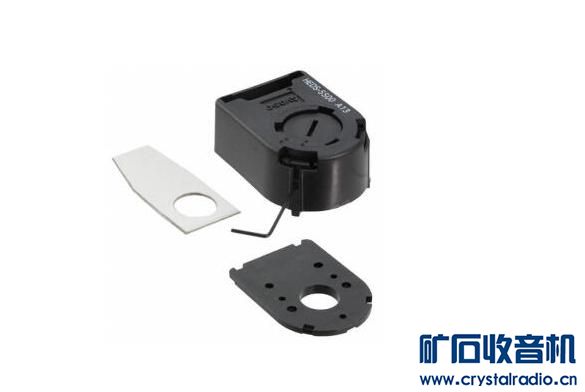

  一般是编码器里面脏了,用压缩空气试着吹吹。如接线没有问题的话,编码器里面的光电元件老化也有可能,这种情况只能换个编码器了。
   编码器的种类五花八门,我换过如图一种。
