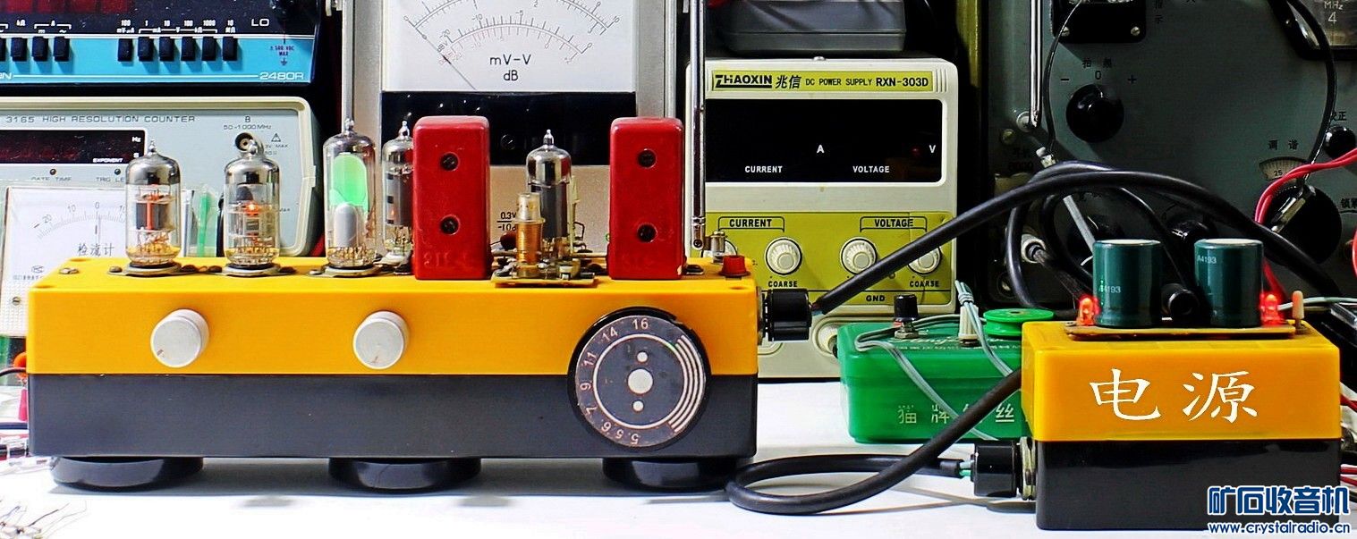

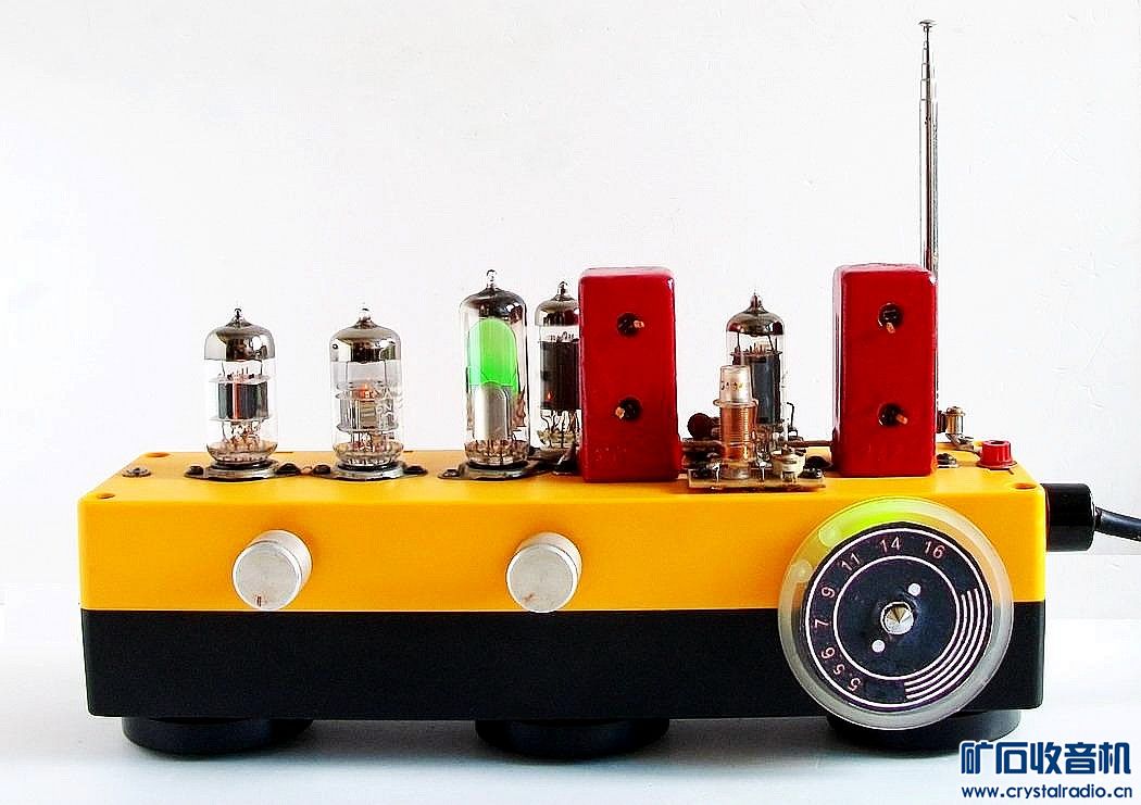

发表于 2024-8-30 09:08:26 | 显示全部楼层 |阅读模式
通通电,除除潮气,听听广播。

发表于 2024-8-30 09:14:35 | 显示全部楼层
6N1 一半功放一半整流么  ?

发表于 2024-8-30 09:37:45 | 显示全部楼层
中波用拉杆天线?

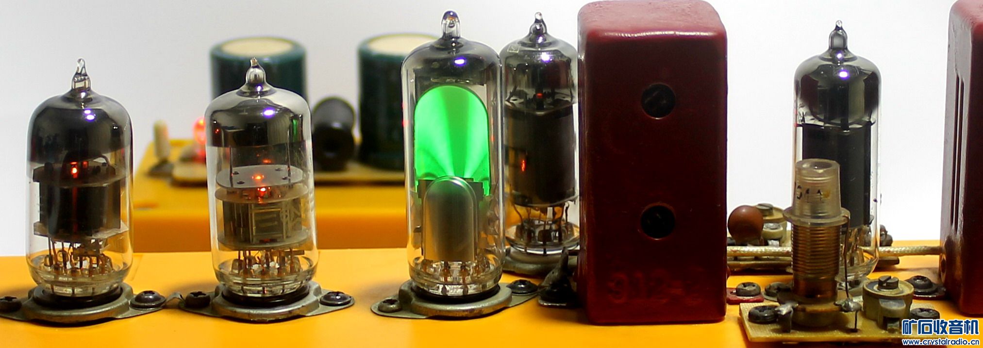

 楼主| 发表于 2024-8-30 09:44:00 | 显示全部楼层
尼摩船长 发表于 2024-8-30 09:14
6N1 一半功放一半整流么  ?
6A2变频,6K4中放,EM81调谐指示,6N2检波前置放大,6N1双三极并联末级输出。
电源1N4007桥式整流。(外接)
 楼主| 发表于 2024-8-30 09:49:14 | 显示全部楼层
sun10851 发表于 2024-8-30 09:37
中波用拉杆天线?
纯短波机,接收频率6-18MHz。
 楼主| 发表于 2024-8-30 09:50:03 | 显示全部楼层
yuanmu_1 发表于 2024-8-30 09:30
这个6E1现在可不便宜啊。
EM81调谐指示
发表于 2024-8-30 10:54:46 来自手机 | 显示全部楼层
说句不中听的话,6A2在短波段不及6U1。
 楼主| 发表于 2024-8-30 19:27:23 | 显示全部楼层
jinyudz 发表于 2024-8-30 09:12
很漂亮,值得拥有。
很久以前做的,现在收听效果不错。
发表于 2024-8-31 10:37:24 来自手机 | 显示全部楼层
这是给机芯打印了个壳么?
