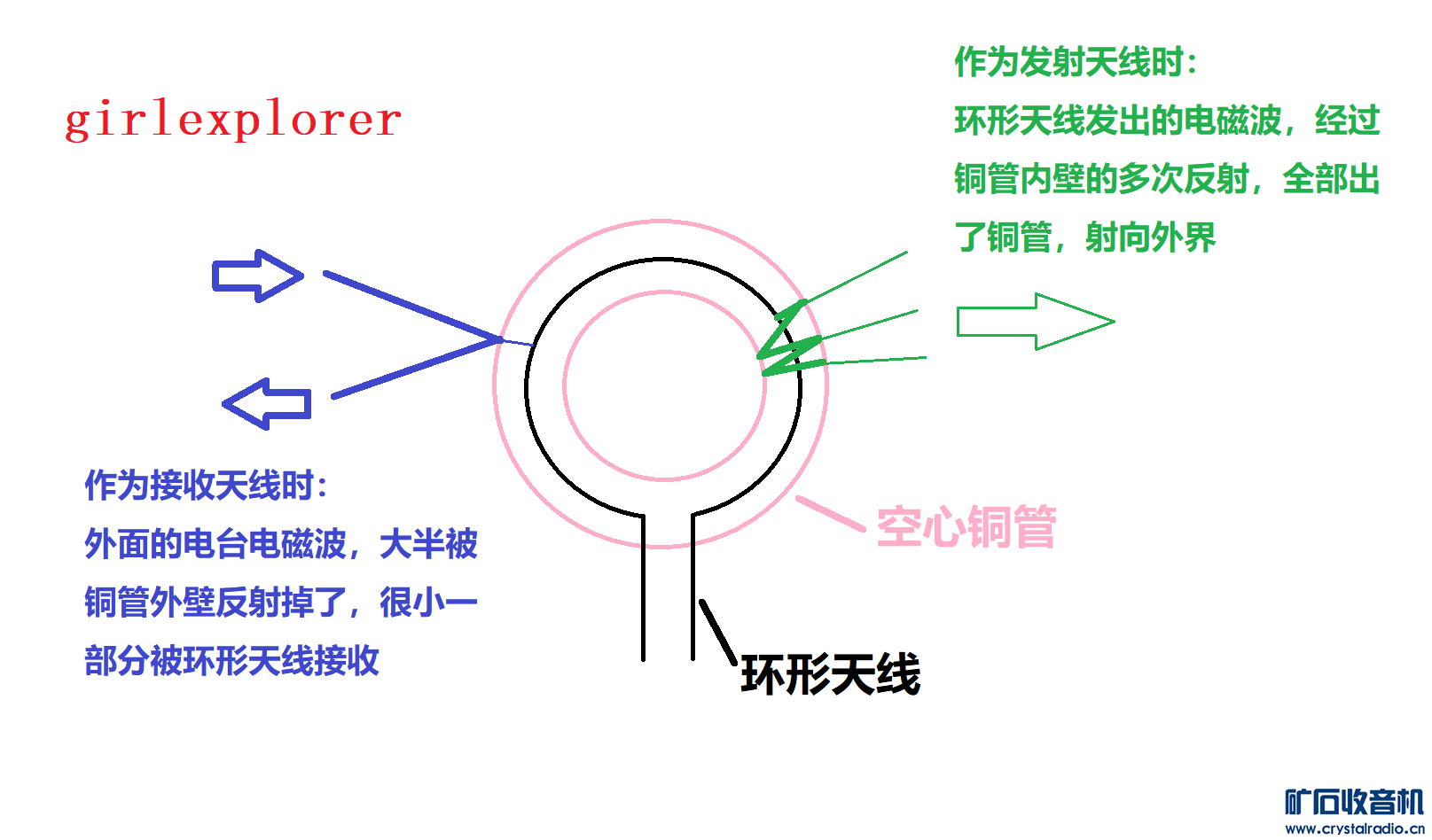

“有没有空心铜管,场强丝毫不变。”是老衲的猜测,不是实测。猜测是否正确?估计是正确的。
为什么空心铜管不影响场强?原因老衲也不知道。
老衲猜测,铜管里的线圈发出的电磁波,射到空心铜管内壁时,绝大部分被反射,极少部分透射进入铜管,经过趋肤效应衰减后,从铜管外壁出来,射入铜管外的空气。这样,线圈发出的电磁波只有极少量能通过铜管进入外界。
但是,被铜管内壁反射的电磁波又会射到铜管内壁的其它部位,再次进入铜管,并少量逃到外界。
由于铜管内壁的多次反射,绝大部分电磁波都会逃到外界。
趋肤效应将电场和磁场衰减,按照能量守恒,衰减的电磁波能量到哪去了?
这种解释不大合理,但找不出更合理的解释。
而且,当空心铜管套在接收天线上时,这种解释更不合理,因为,外界电磁波射到空心铜管外壁时,大部分被反射,反射一次就不回来了。
(铜管内壁可以反射无数次,但外壁只会反射一次)
如果这种解释是对的,那么,将铜管套在环形接收天线或低阻接收天线上,铜管会严重减弱电台的电磁波信号。
如果用空心铁管,涉及到磁力线弯曲,会更加复杂。
这个太难了,老衲仅仅略知电子学皮毛。老衲相信,即使将电子学学到高深至极的地步,大概率仍是无法搞清空心铜管的影响。估计电子专业物理教授,100个里,99个也搞不清,剩下一个半清半不清。
希望哪位高手做下试验:
1、一楼的发射天线,套铜管和不套铜管,场强是否一样?
    铜管顶部开口,和顶部不开口,场强是否一样?
2、环形接收天线或低阻接收天线,套铜管和不套铜管,信号强度是否一样? 套铁管,信号强度是否一样?
DSP收音机能直接显示信号强度,普通收音机也可通过听感判断信号强度是否一样。
3、哪位精通天线软件模拟的,用软件模拟一下,看看空心铜管的影响。

此图是老衲的猜测,不一定准,靠谱度:50%

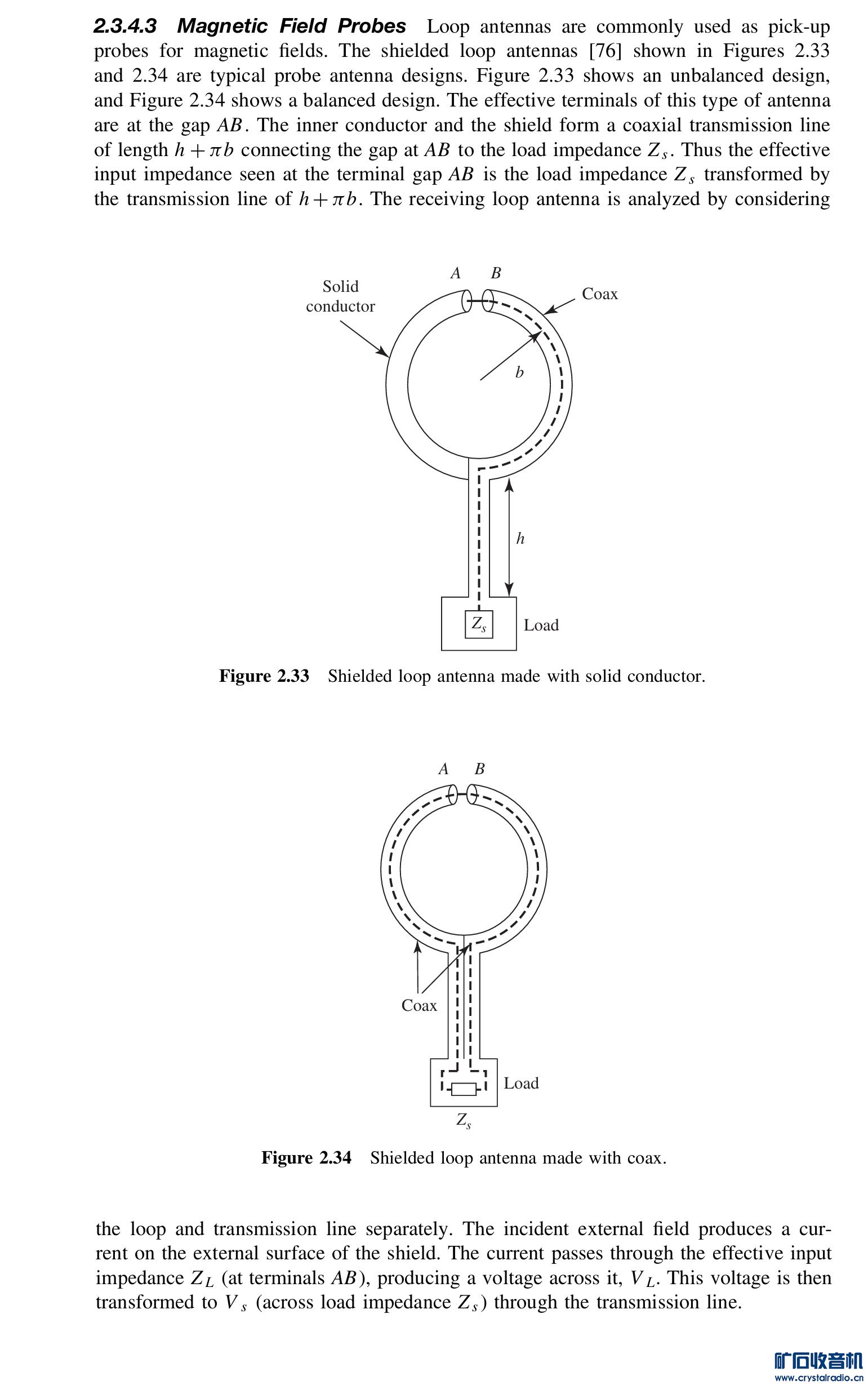

无意中在天线手册上看到了屏蔽环天线的原理,不过是英文的,老衲英文的不行,看不懂,哪位高手翻译并解释一下:
就是这本书上的:
http://www.crystalradio.cn/forum.php?mod=viewthread&tid=2185292&extra=page%3D1
