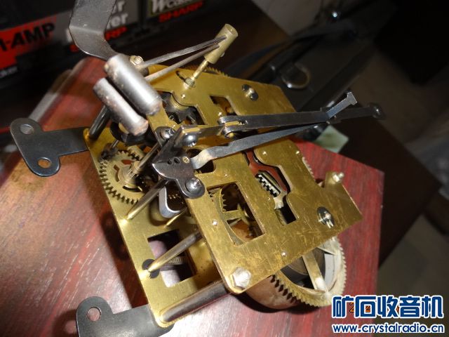

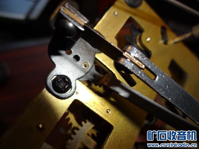

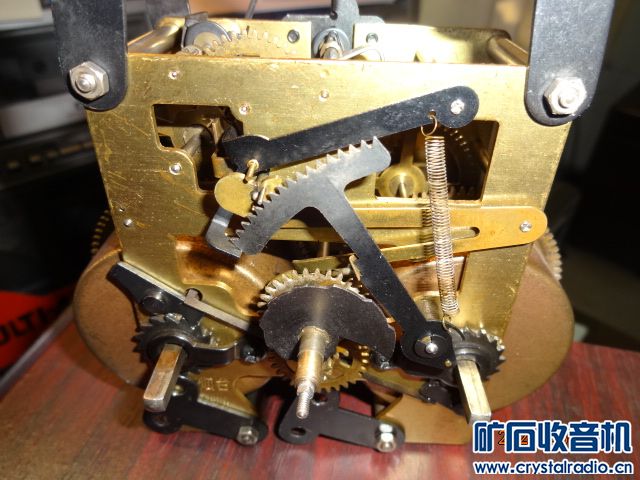

   近日淘得一31天北极星座钟机芯,不走时,目测不缺件,有些脏污,于是把机芯放汽油里泡着,软毛刷伺候,晾干汽油后用牙签蘸一点点变压器油点在各轴尖处润滑,上满发条后钟表摆锤杆可以摆动,好几个小时不停摆,打点也正常,但是如果把摆锤挂在摆杆上,只能摆动十几秒就停止了摆动,请教这是哪里有问题或是应该调哪个部位?先谢谢了

既然已经清洗了油泥,基本上就没有太大阻力了,应该是擒纵机构没有调整到合适位置,正常情况下,摆锤是从擒纵机构获得能量后来补充因为摩擦造成摆锤幅度的减少,如果很快就停下来,大概率是擒纵机构的问题

发条+擒纵器提供动力,游丝摆轮或者摆锤(就是那个秤砣 )决定频率。您那个是摆锤的,就不需要游丝摆轮了。摆锤杆能动,挂上摆锤就只能动十几秒,说明:1.阻力大于发条+擒纵器提供的动力,想办法让摆锤自然下垂,尽量减少摩擦阻力;2.外部影响,放在密闭空间,尽量减少风的影响。

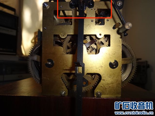

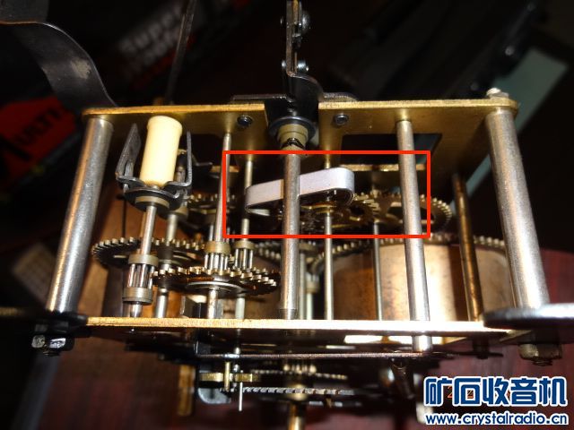

1、首先不拆开洗也是可以的。
2、加油不能用变压器油,这个太厚了。发条部分可能还行,齿轮尤其是擒纵部分用钟油。
4、目前看不像上面的问题,应该调整下面的位置
调整这个位置就是调整擒纵机构的,具体调多少你自己看。1)不能滑。2)不能过深。这个需要经验。
在调之前,先检查擒纵齿轮和爪子没有问题。
3、最后检查2块夹板上的轴孔有没有变形,变椭圆了。擒纵相关的几个轴孔,容易出问题。

啥问题也没有,挂上摆锤后要用手左右大幅度拨动一下摆锤,才能走时,直接挂上摆锤就停摆,这是正常现象,以前我家里的555座钟如果没有及时上发条停了,这时候就算是上足发条钟也不会走,一定要打开后盖手拨动一下摆锤才会走动

不要随便拆,拆解后再组装即使不多零件,但由于发条带着力(不带力的发条是很大一坨 ),有些地方不好装要硬怼,最后都会导致轻微变形而摩擦力增大。机芯不挂秤砣能够正常运转几小时,说明机芯基本没问题。现在是尽量找到平衡点,让秤砣尽量垂直于地面,让那个摆杆不要别着,使摩擦力最小,应该能运行的。
