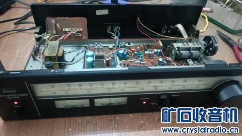

发表于 2024-8-29 13:53:10 来自手机 | 显示全部楼层 |阅读模式
只能本地二个台声音轻嘶哑,换了鉴频电容82p无效。调整也无效,量过1137电压正常应该没坏,大师们指导指导,求电路图一份

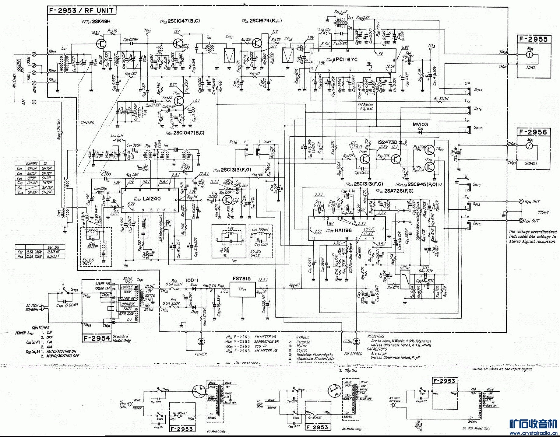

发表于 2024-8-29 15:25:21 | 显示全部楼层
好机器,值得好好搭理搭理,附上图纸一张
 楼主| 发表于 2024-8-29 15:56:13 来自手机 | 显示全部楼层
twsg 发表于 2024-8-29 15:25
好机器,值得好好搭理搭理,附上图纸一张
非常感谢朋友

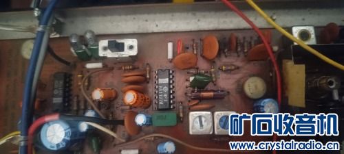

就是这个1137坏了,换了收台声音都正常,就是98以上灵敏度有点低,怎么解决,鉴频电容换了,还有前面那个中周未换电容。是不是会有问题。多谢各位大师帮助
发表于 2024-9-1 15:10:05 | 显示全部楼层
就是这个1137坏了,换了收台声音都正常------图纸上1137指什么零件?没有看到啊!
 楼主| 发表于 2024-9-1 17:25:04 来自手机 | 显示全部楼层
图纸是1167可以直接代换
 楼主| 发表于 2024-9-1 17:26:20 来自手机 | 显示全部楼层
统调了一下高低端基本上正常音质可以
