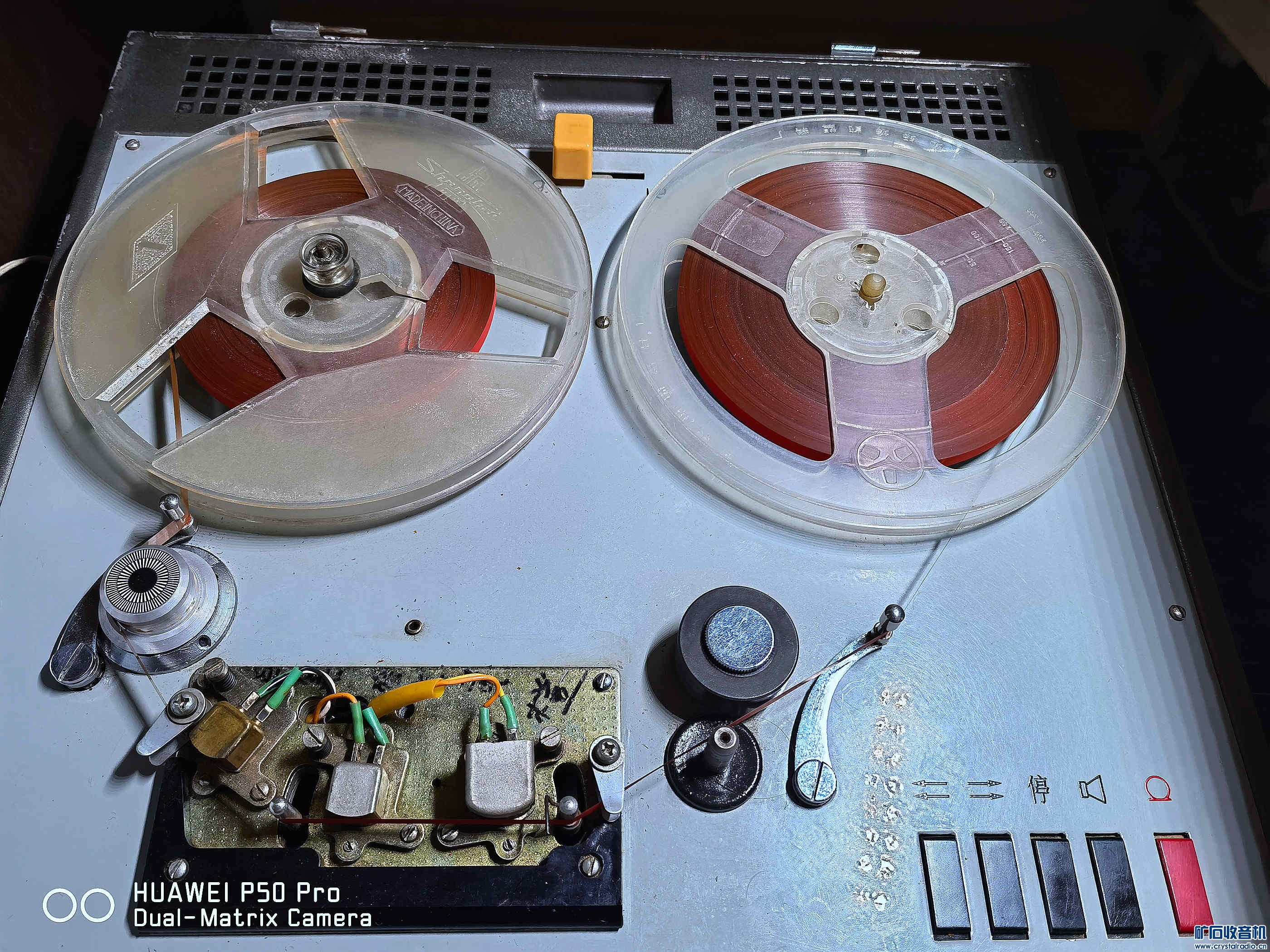

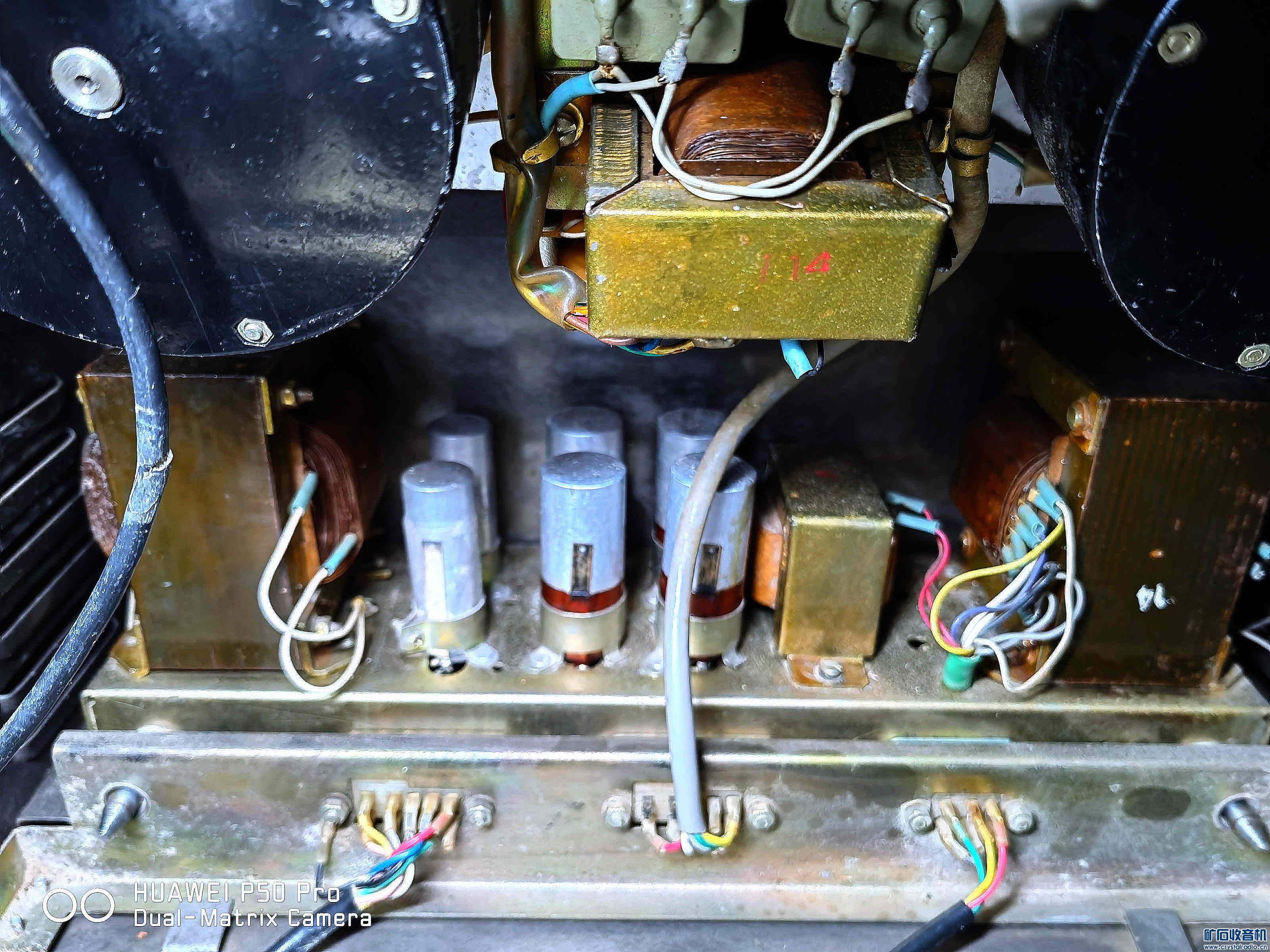

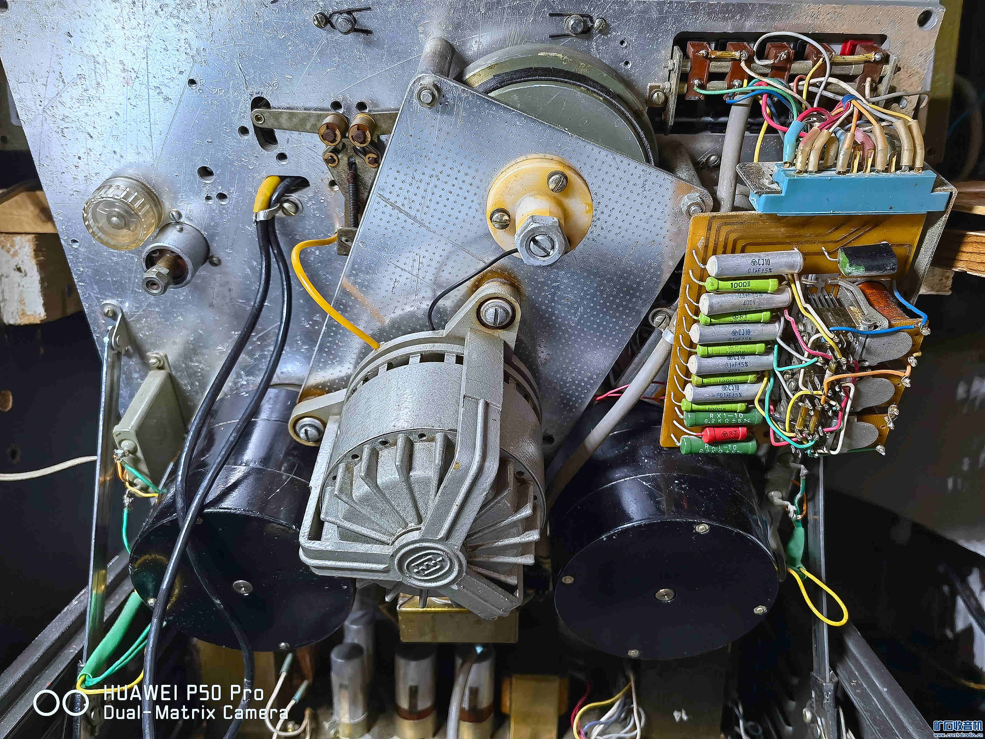

沉默了几年的70年代的L-602A型电子管磁带录放机今天翻了出来,打开看了一下,不是锈迹斑斑,内部电子元器件挺干净的!
通电,开机,播放,一切正常!

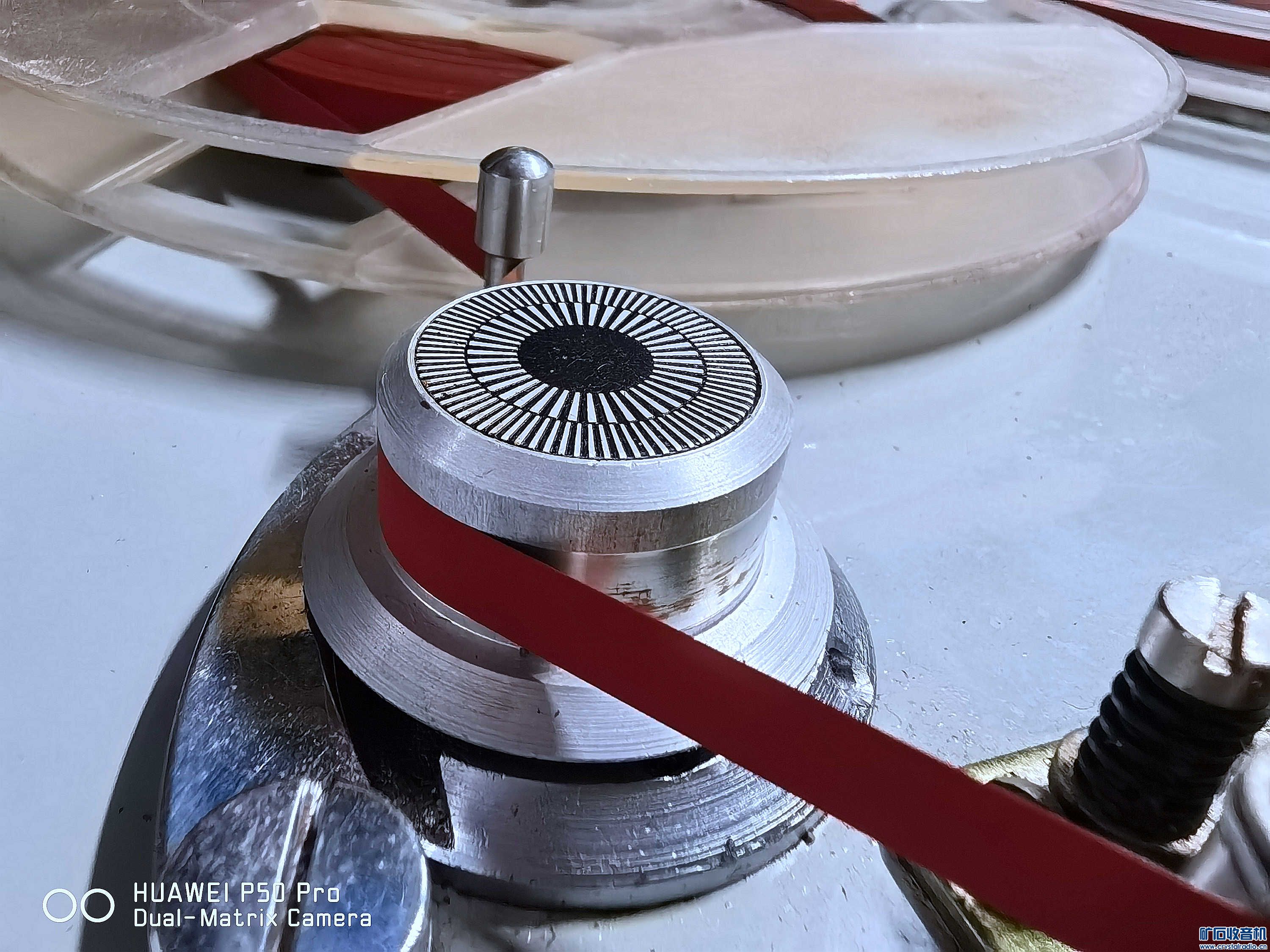

L-602A录音机的供带导柱上的黑白格子是录音速度的指示。可以显示两种速度,条件是在日光灯的照明下。
这是利用频闪的原理。

谢谢版主的指点!
我录音时试一下!
就是这个东西!

这个也叫 【速度测试卡】,电唱机也有这种测试卡。
