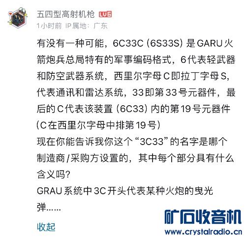

有个人认为6c33c这个电子管的型号是这样解释
群里看到的他说:有没有一种可能,6C33C(6S33S)是GARU火箭炮兵总局特有的军事编码格式,6代表轻武器和防空武器系统,西里尔字母С即拉丁字母S,代表通讯和雷达系统,33即第33号元器件,最后的С代表该装置(6C33)内的第19号元器件(С在西里尔字母中排第19号)
现在你能告诉我你这个“3C33”的名字是哪个制造商/采购方设置的,其中每个部分具有什么含义吗?
GRAU系统中3C开头代表某种火炮的曳光弹……

他又怼人,不相信3c33存在

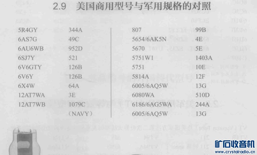

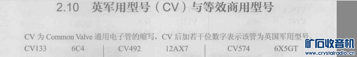

纯牌胡诌八咧。6C33C 是电子管稳压器的调整管,如同300B一样后来被用于功率放大器,特别是无输出变压器设计(OTL)和单端设计。
