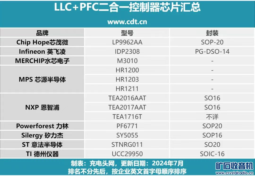

PFC+LCC半桥+同步整流
输入电压:85~264Vac  额定电压:300V400mA+6.3V9.5A
LLC+PFC二合一控制器芯片以下,选哪个好?

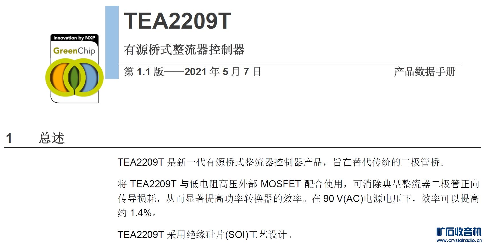

市电输入整流打算用NXP恩智浦的TEA2209T。
我知道这是最NB的了,还有其他建议的?
TEA2209T.pdf
566.66 KB, 下载次数: 69

发表于 2024-8-28 12:22:35 | 显示全部楼层
我知道这是最NB的了,还有其他建议的?
感觉总功耗约200W的电源没必要用输入端同步整流。关于PFC+LLC芯片选型原则,有自起动功能,省去辐助电源(多一个环节,多一个故障),管脚和元件能少则少,供参考。

 楼主| 发表于 2024-8-28 13:53:51 | 显示全部楼层
whmks 发表于 2024-8-28 12:22
感觉总功耗约200W的电源没必要用输入端同步整流。关于PFC+LLC芯片选型原则,有自起动功能,省去辐助电源 ...
自己做来玩的,多用点前沿技朮,让头脑跟上时代,以免自己老化。输入端同步整流商业化的电源很少用。单一个芯片价格就可以抵半个电源成本了。
