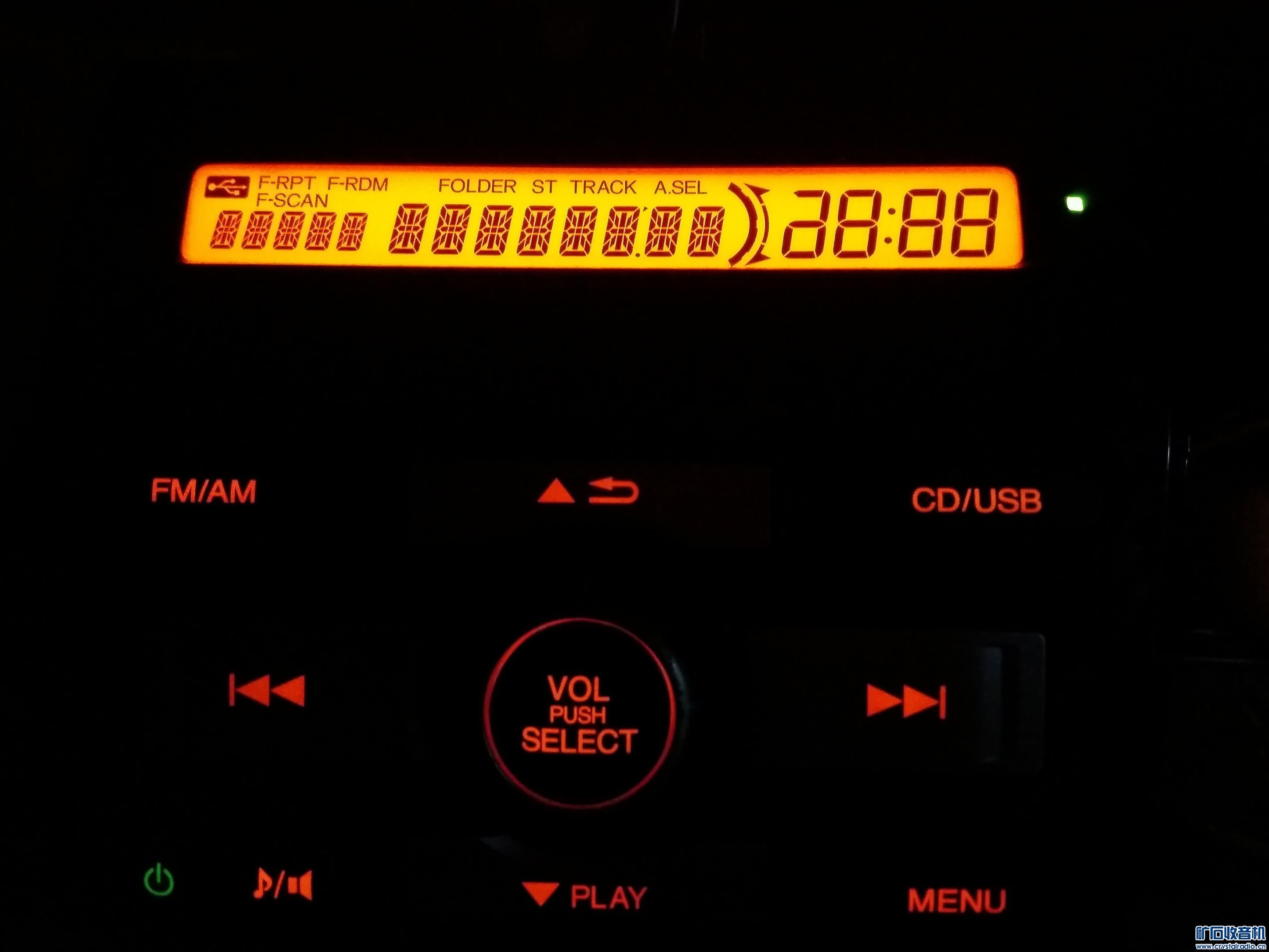

      十几年前,在本坛收了个锋范车机,前期出的做工真的好,用这机器听了好几年,中间坏过一次电容,修好继续听,最后有一次换电源变压器,一个操作不慎,AUX线的莲花座碰到了12伏的交流电源接头上,顿时火花四溅...................就这样把主控给废了,无力回天只能丢进了角落当废品。
      很久后再看到这玩意,想能不能用来做点什么,又拿出来一阵研究,主要就是面板,从搞清电路走线到研究显示芯片,写测试程序,当时搞了多久忘了,能正常显示了;然后就想搞个电源,当时没经验,搞得很潦草,没弄成,但代价是承重的,就说花的钱能买个很好的数控电源了。

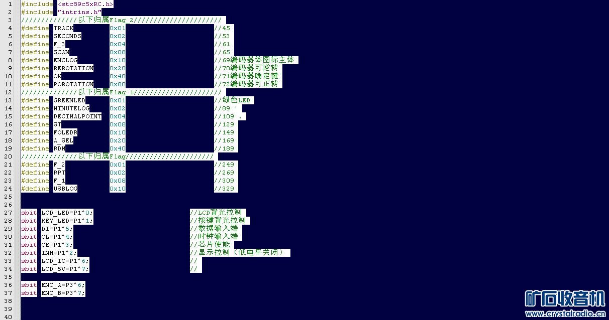

        这次的显示程序基本是重写的,原来写的程序很烂,当然这次写的也不好,但相对来说是有进步的,也是很久没写程序了,很多时候还要翻书,这次的程序特点相对以前是省内存,要显示的字符处理一个就发到显示芯片;原来的程序是先处理好显示的一屏内容再发,很占内存。
        这次的程序有个问题没搞清楚,就是发一屏数据(就是一整屏的显示内容只发一次),最左边的3个半和几个标志总是不显示,但发两次就可以显示,没搞明白什么原因。程序中有些是之前程序的复制,虽经实机验证但难免有问题,程序中的F_1是F-RPT的F-,F_2是F-RDM的F-,F_3是F-CAN的F-,米字显示部分内容中如果有小数点(.)和分撇(’)则程序会以该字符为基准做对准位移(若同时包含两者,则谁在左边就以谁为准,后面的点或撇丢弃,字符以右对齐方式显示)。
C程序文件

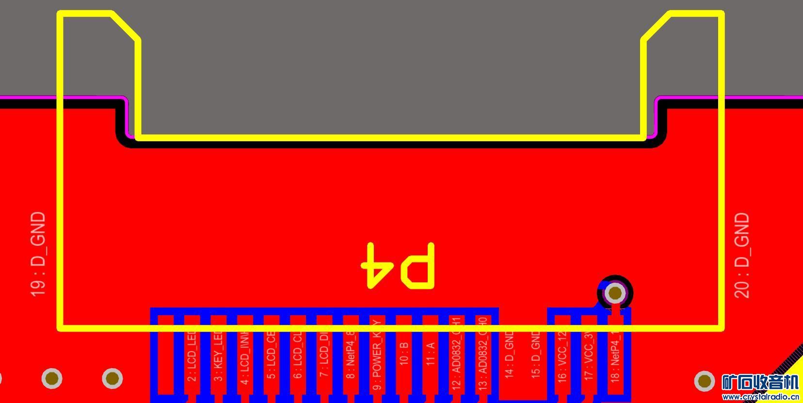

 楼主| 发表于 2024-8-30 17:53:01 | 显示全部楼层
电路板外形(DWG格式)和PCB连接器库文件(AD10版本),这个电路板外形文件是后来用卡尺测量的,没有打过样,误差未知,库文件就一个板载对插的连接器,在外形图上画有连接器位置辅助线
电路板外形和PCB连接器库文件.rar (13.34 KB, 下载次数: 9)
电路板外形导入后的尺寸
