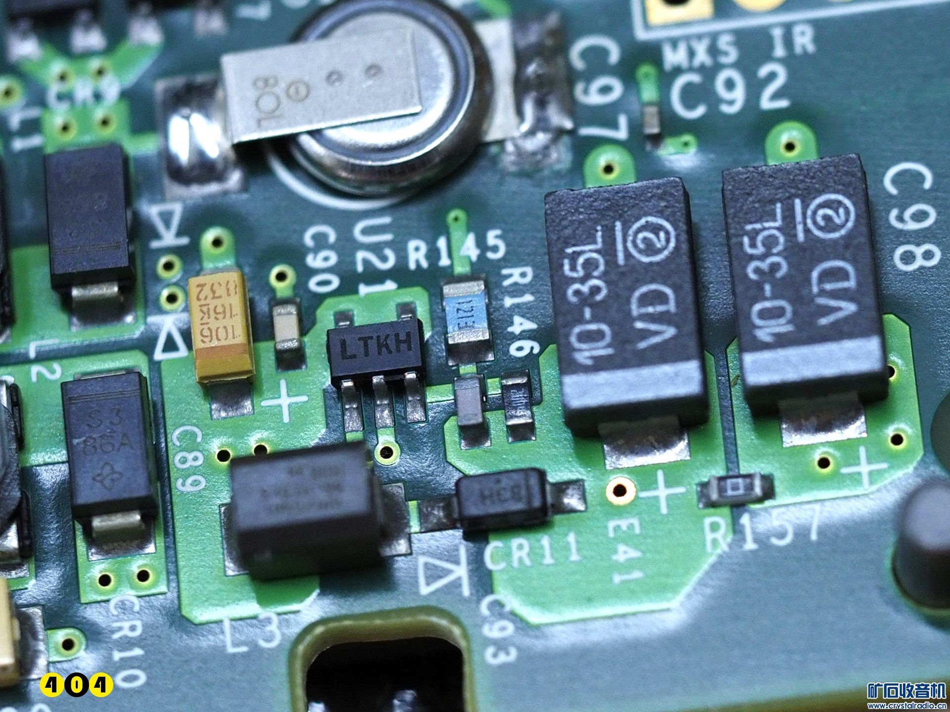

上周末在 eBay 上收了一块故障的福禄克 289,卖家描述为可开机但是无任何显示。今天下午快递送过来的。
验证了一下故障确实跟卖家描述一致,于是按照预先做好的功课直接测 +20V 输出,发现只有 15V 左右,拆掉 0 欧姆电阻 R157 用外置电源来提供 +20V,LCD 马上有了显示,又检查 U21 LT1615 的第三脚,发现电压只有 0.85V 左右,应该是它挂了,已经丢进某创购物车,等着攒多点金额再结算。

刚刚发现俺的库存里有一款升压芯片 TPS61040,居然跟 LT1615 管脚位置一毛一样,难道运气好到爆!!!
刚刚又发现 TPS61040 输入电压最高只有 7V,显然无法直接替代,看来运气并没有那么好 ......

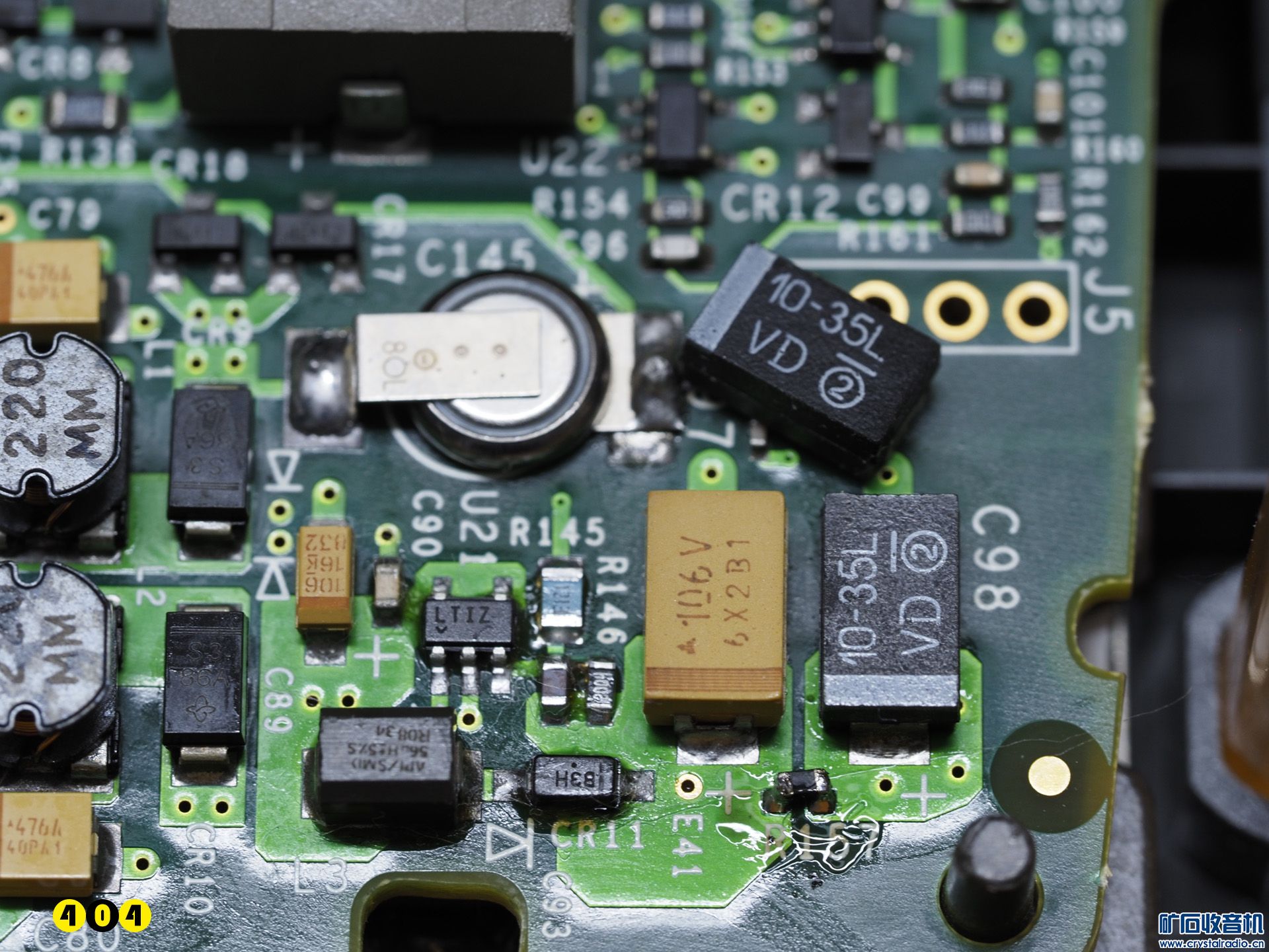

今天拿到了 LT1615 芯片,信心满满地换上去,测量 +20V 依旧只有 15V 左右!
再看代替电池供电的稳压电源显示输出电流高达 400mA,摸了下 LT1615 严重发烫,怀疑是输出电容 C97 出问题了,直接拆下测量果然已经失效,换了个同规格黄皮的上去,搞定,俺的手持表阵容里又多了一块黄皮!
