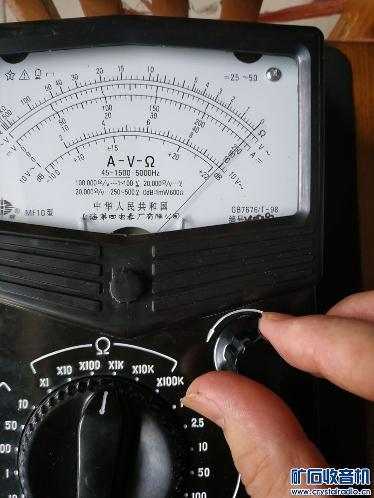

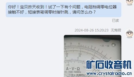

      这块表收到后测试一下,电阻档调零电位器有毛病,短接表笔调零时表针突跳,把电位器旋钮往上提就好了。
      虽然这个调零不常用,但毕竟新表有故障还是令人很不爽。
      如果退回去有风险,而且运费险不够还要补运费,干脆想办法自已解决。

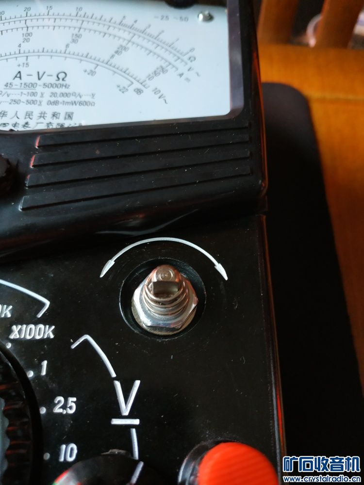

      找出一个弹簧改制一下,套在电位器旋钮下的电位器杆上,让旋钮与电位器固定处有一个向上的弹力。
      试了一下,效果很好,调整回零时表针非常平稳。

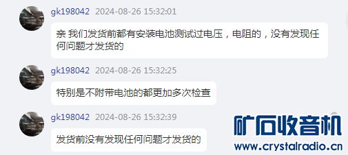

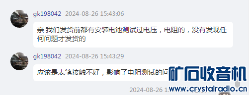

关键是售后还不认账:
