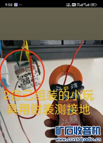

我也不知道是个啥。。。只是看到有人用做出来的一个和主机差不多信号波段然后有交流24V突变能力的小工具,用这个小工具带线路用钳形表卡电流查漏电(实际电路工作是直流脉冲24V),他试过可以查但是不能直接用交流24V带,所以需要交流24V电压跳变
 楼主| 发表于 2024-8-27 09:56:40 来自手机 | 显示全部楼层
就是说我这台火灾报警主机带了许多设备,主机输出方式是直流脉冲24V,波形是方波,然后有人做了个小工具说是和主机信号波段相似,但是要有交流24V突变能力然后利用钳形表卡线路漏电流

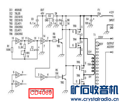

2个4.2V锂电池+XL6019升压到24V+8脚单片机+H桥逆变成50HZ交流。
能给画个电路图吗?我用模拟电路软件试试
发表于 2024-8-27 11:30:08 | 显示全部楼层
突變頻率不高的話,可以用可關斷可控硅器件來做。

你是说要  DC-AC  逆变线路吗   ?
