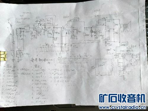

前段时间装了一个大八脚四灯机效果不太好,闲着没事干又做了一个6J1+大八脚的四灯机,效果还可以,中短波都可以收到台,但还需要调整。图参考于版的图,自己瞎编了一下。理论知识不扎实,讨论深奥问题参乎不上,计算复杂的公式,四折运算都忘了,还是搞点实际的消磨时光预防老年痴呆,闲话不说上图。
 楼主| 发表于 2024-8-27 09:01:05 来自手机 | 显示全部楼层
比较来看,这二台大八脚的不如6J1小花生管的效果好,声音洪亮清晰,我分析是屏压,屏流,没调整好。我前十几年做大八脚的单端声音很好听的。

请问sw高扼圈用多少毫亨啊?啥绕法?
 楼主| 发表于 2024-8-28 13:34:41 来自手机 | 显示全部楼层
这台没用,高扼圈,开始用了一个3豪亨的低频的,效果不好,去了。用的话3毫亨高频的,蜂房线圈。

6Z4用4007,低放用6F3就是两灯机
