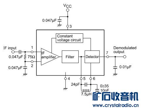

属于一刻钟就可以搞定的收音机中频电路,典型电路如图
其实就是10.7MHz中频进去,内部进行中频放大,放大后直接解调,得到音频信号
其中24pF电容和7.2uH电感构成的10.7MHz鉴频器,采用常见的LC鉴频器即可
亦可自行用中周绕制

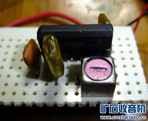

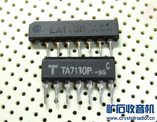

两款芯片的特写,其中LA1150比TA7130多了一个脚位,但是是无效的,出厂的时候就yan掉了

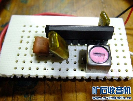

插在板子上的对比

我只是简单地用信号发生器产生了10.7MHz的FM已调信号模拟中频,后面再用MC34119做的音频放大
电脑输出音频接到信号发生器的外调制上,信号发生器输出50dBuV的时候,LA1150能够解调音频
但是噪声有点大,55dBu时候基本能够忍受,62dBu的时候本底已经基本没有噪声
(从信号发生器接入到LA1150输入端10.7MHz滤波器的线,是普通连接导线,长60cm,对信号影响还是有点大,用专用线应该灵敏度会更好)

回复 10# 大黄胖胖
    请问,5、6脚是否决定了FM解调的中频值呢? 若将其改成谐振于38M是否可以解调38M中频呢?
 楼主| 发表于 2011-9-26 10:05:56 |
可以试试
回复 11# liucheng123
理论上是这样
实际上,因为芯片内部的中频放大器,受GBW限制,增益会下来
这样做的性能怎么样未可知
今晚回去我实验一下
